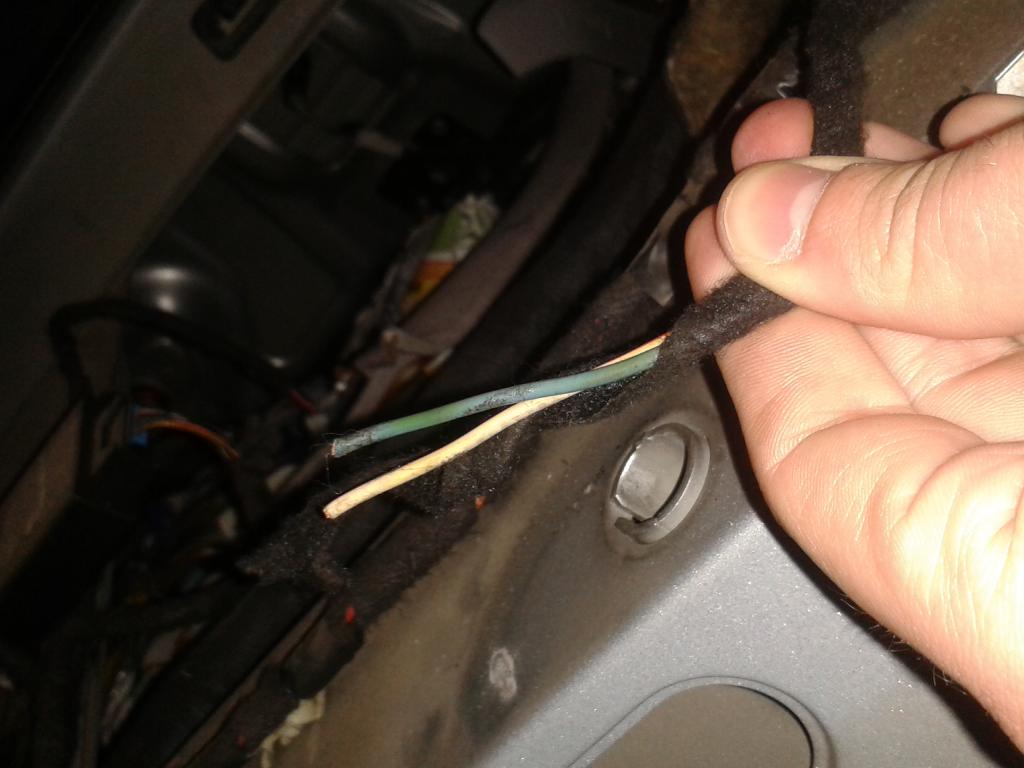

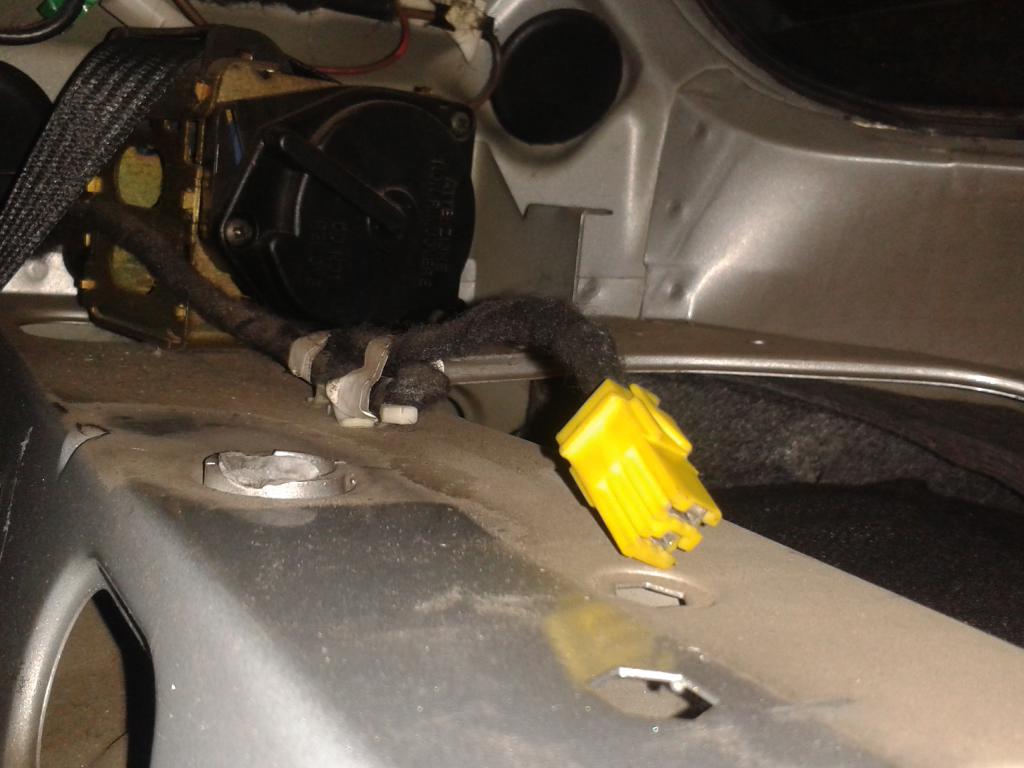

konkretnie potrzebuję poznać kolory kabli +/- na tylnych i przednich drzwiach, oraz skąd jest wypuszczona wiązka na wspomniane podszybie.

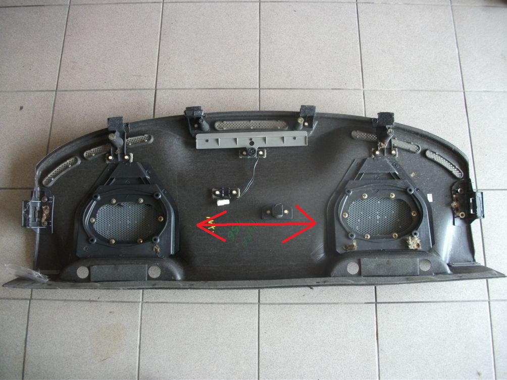

Co ciekawe spotkałem się parę razy z wpisami na forum iż w tylnym podszybiu nie ma głośników, a ja mam fabryczne gniazda montażowe pod głośniki 6X9. Co więcej idzie tam fabryczna instalacja audio. Po podpięciu głośnika gra. :)
Witaj CracowCity,
wychodzi na to że w niektórych 156 sedan montowany jest (jak nie we wszystkich) system 6.0 :)

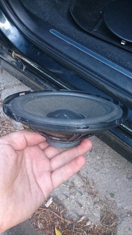

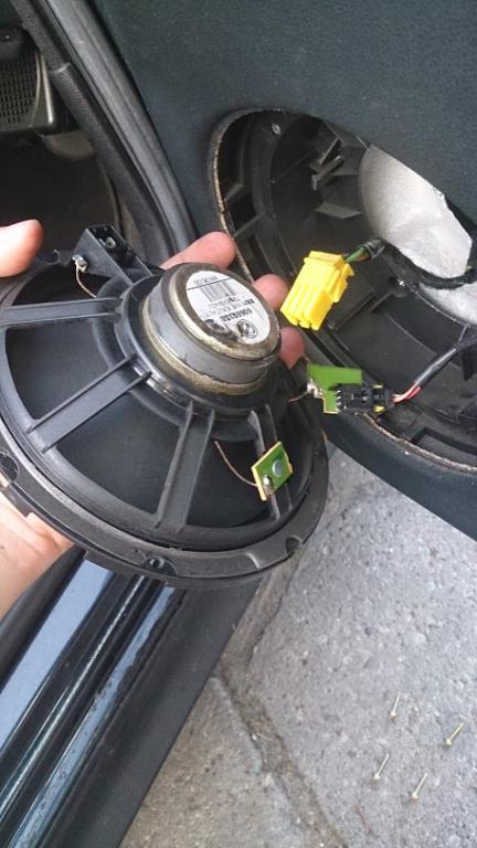

* 2 x odseparowany zestaw Drzwi Przód
- w DP przy wooferach musiałabyć montowana zwrotnica, albo jej namiastka, jak w mojej (o ile to jest faktyczna fabryczna zwrotnica), niech mnie ktoś poprawi jeśli źle mówię - zielona płytka

Silver001 - Ja nie miałem takich płytek, coś nowego widzę :) Ciekawe że ta płytka jest tylko po jednej stronie w tej samej parze głośników :) Bo z tyłu już ich nie było?

Tylne drzwi i półka idą na jednej linii więc ciekawy jestem jak to zagra, ponieważ wydaję mi się że sygnał jest tylko rozdzielony i chyba nie ma możliwości regulacji mocy. Zwrotnic też nigdzie nie udało mi się namierzyć.
Widziałem że są wzmacniacze sześciokanałowe ale jak to gra to szczerze nie mam pojęcia. Ciekawy pomysł i bardzo jestem ciekaw jaki efekt powstanie :)

Nie montowalem bo nawet takich kratek nie mam tylko zaslepki na stałe. Musiałbym wyzynarka "jechac" zeby wstawic glosniki a te nie ma do czego przymocować. Nie mam pod spodem w ogóle plastikowych podkładek takich jak ty. Szukam półki pod głośniki od razu na 3 zagłówki ale widzę że ciężko znaleźć aby byly na 3 zagłówki i z maskownicami pod głośniki. Temat dziwny juz przeze mnie przerabiany przed laty...
Czyli masz spód tej półki totalnie goły.. to takiej wersji ja nie widziałem :) Ostatnio dużo szukam części do swojego wnętrza więc jak gdzieś namierzę taką półkę to dam Ci namiary gdzie takowa się znajduje.

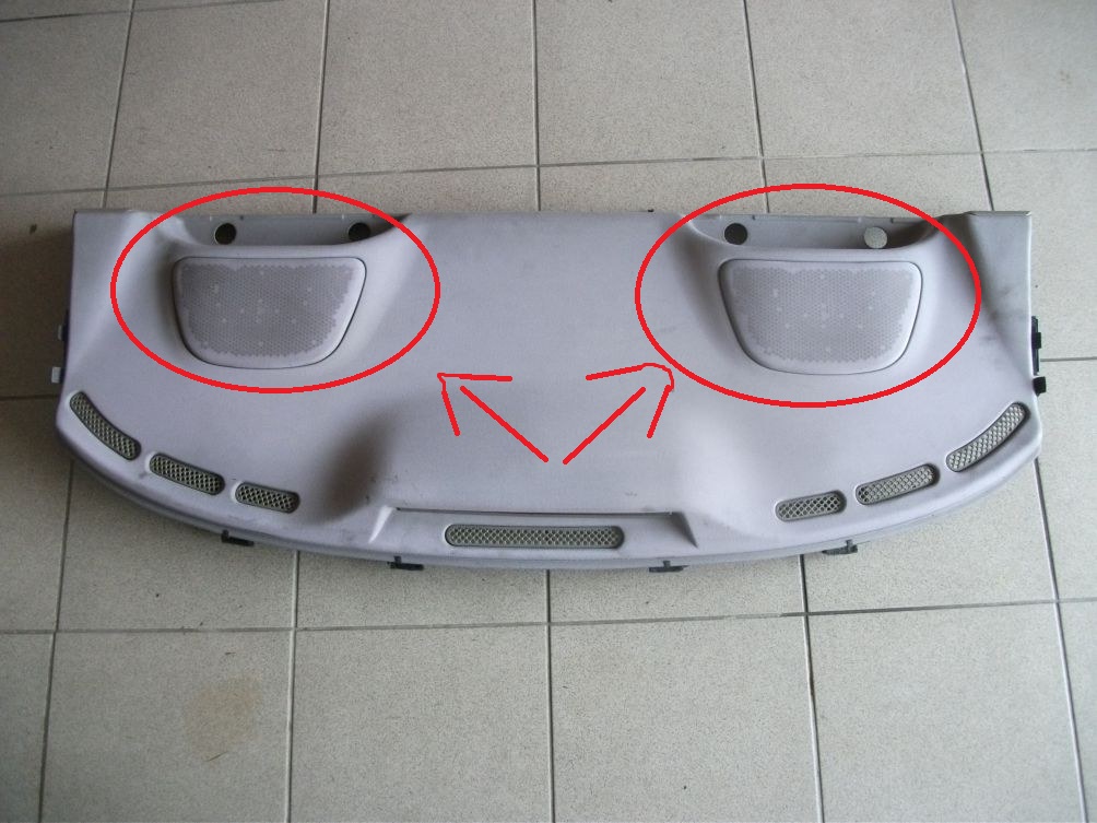

Sprawdzilem u mnie. W polce nie ma ani glosnikow, ani miejsca na montaz. Jedynie wypustki w polce w kształcie głośników. Mam wersje Distinctive z 2000 roku.
ja mam ar156 z 2004 roku z system audio bosse wiec moze to jest ta wersja auta tylko ze ktos wyjal glosniki z tylu

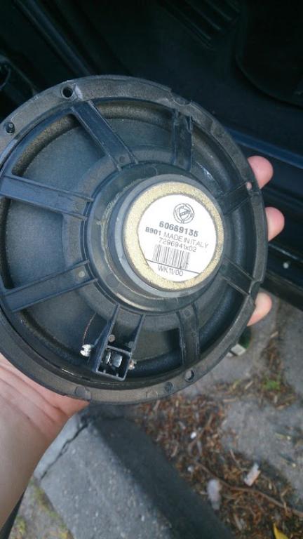

Panowie jak to w koncu jest z tymi kablami chodzi mi o kolory + i - w przednich drzwiach ktory to ktory?
Czarny minus
