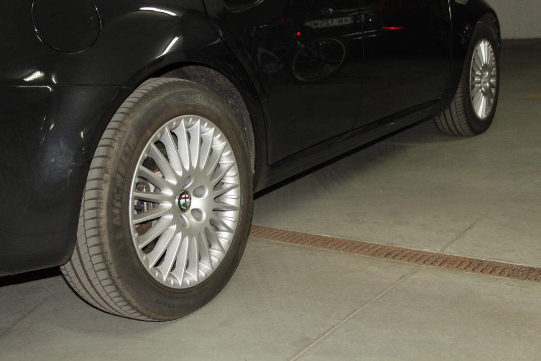

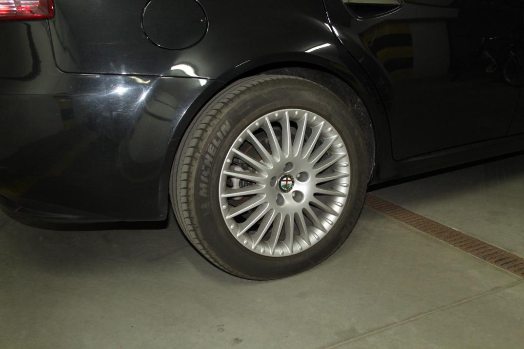

Jeździłem sezon na letnich 215/50R17 - było całkiem OK. I wizualnie nie tak źle.
Możesz wrzucić zdjęcie z tymi oponami? Ja mam 225/50/17. Chciałbym mniej więcej porównać jak to wygląda.
http://www.forum.alfaholicy.org/atta...d=161727&stc=1http://www.forum.alfaholicy.org/atta...d=161728&stc=1
Nie zachowały mi się zdjęcia kół z czasów, kiedy były 215tki, ale może coś takiego wystarczy.
215/50R17:
http://www.forum.alfaholicy.org/nasz...ml#post1226716
225/50R17:
http://www.forum.alfaholicy.org/nasz...ml#post1496627
Teoretycznie na 225 nieco większy balon. Jednak sama różnica w prowadzeniu auta nie jest duża.

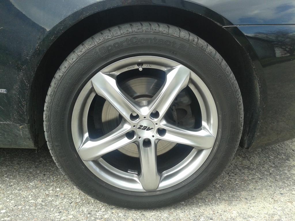

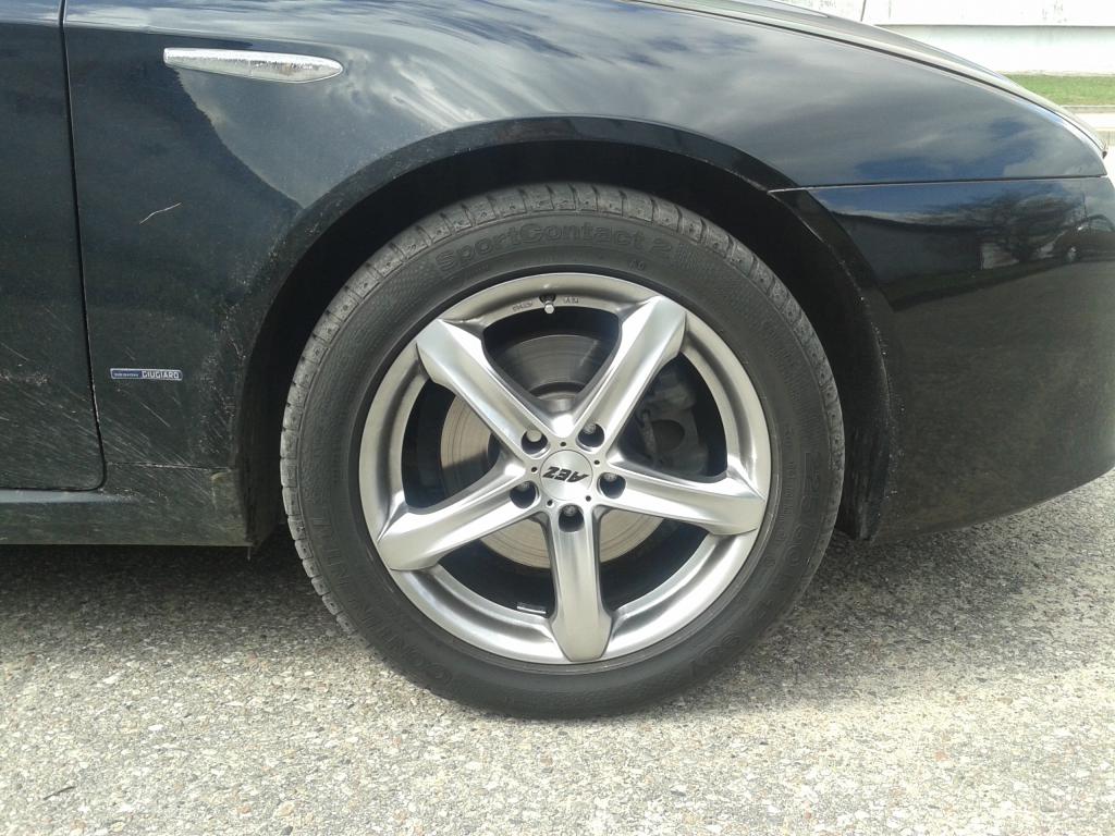

Ja mam 215/55/17. Wcześniej miałem 225/50/17. Wygląda trochę gorzej ale nie łapie w koleinach i nie obciera dołem.
Wygląda chyba całkiem przyzwoicie.
http://www.forum.alfaholicy.org/atta...d=161827&stc=1
Moje subiektywne odczucia między 215 a 225, jeśli chodzi o koleiny - specjalnej różnicy nie ma. I tu, i tu trzeba się trzymać kierownicy. Może to zasługa rozstawu kół w tym aucie. W zimie mam 205 i tutaj jest duży plus w stronę komfortu jazdy, ale niestety balon.

Jeżdżę na 215/55/17 od zeszłego sezonu. Wcześniej był rozmiar fabryczny tj.205/55/16.Bardzo często zahaczałem osłoną silnika. Na 215 nie pamiętam żebym gdziekolwiek przytarł spodem. Trakcyjnie auto bardziej komfortowe. Wizualnie też chyba nie jest najgorzej.Załącznik 200435Załącznik 200434
