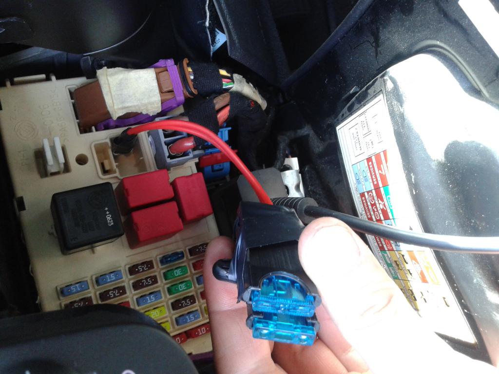

Witam. W listopadzie kupiłem nowy aku varta silver 74Ah. Niedawno podczas diagnozowania programem mes 1.4 sprawdziłem napięcie aku 12,3v.:confused: Zdziwiło mnie że nowy aku ma tak słabe napięcie. Poleciałem po miernik i to samo. Sprawdziłem napięcie ładowania 14.1 (na włączonych światłach). Pobór prądu przy zamnkniętym aucie 0,002A czyli w normie. Dodam że po powrocie z pracy (40 km) napięcie 12,7v o godz 16:20, O godz 20:00 12,3v. Jakieś pomysły? Znalazłem też takie kabelki z bezpiecznikami 15http://www.forum.alfaholicy.org/atta...d=162044&stc=1 co to może być?
