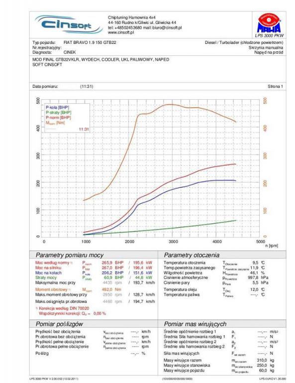

Na fb cinsoftu ukazało się mocne bravo z silnikiem 1.9 16v. Kreski poniżej:

Najmocniejsze w kraju? Ciekawe jak przeniesienie napędu...
Nie sądziłem, że tyle realnie da się wyciągnąć. Ostatnie wyniki robione u cinka, czyli Twoje 300 KM i 270KM z 1.9 budzą respekt...

A jakie tam siedzi sprzeglo i dwumas?
Odpowiedź Cinka:
"Zależy Sebastian od układu paliwowego 1.9 16V w Twojej byłej 147 != się temu w bravo. W starych 111tkach które sa już styrane życiem + motory z głowicą jak po ostrzale artyleryjskim mocy spodziewać się nie można.
Tu seryjnie był wydajniejszy układ paliwowy który w idealnych warunkach wystarczy do teoretycznych 250ps.
Teraz zapasu mamy aż nadto problemy inne są do rozwiązania."
Zapewne Cinek ma jakiś tajemniczy patent :D
Tak inny sterownik i reszta gratow.w brawo faktycznie jest nieco inaczej.

Na ori to chyba 220KM 440nm. Lepsze wyniki to już konkretne nakłady finansowe. Ale ktoś musi przecierać szlaki :p

Pieknie pieknie.Widac patent na paliwo w Cinsofcie jest bardo dobry.
Zastanawiam sie dla czego nie tak modne gtb2060vklr? Ale i w tym przypadku widac,że dół jest całkiem ok.

Taki bardzo dobry że nikt nigdy go nie widział :ph34r: a frajerzy łykają tekst jak pelikany :rock: A jeśli chodzi o bravo z tematu to cinsoft nie skrzywidził tego auta niczym poza softem, reszta wszystko to robota właściciela auta więc nie wiem jakim prawem teraz pierś pod ordery wypinają. Szczególnie kolega młody to nie wiem, adwokat? ktoś mu płaci tu i na racingforum za reklamę ?
Patent na paliwo ? dobre sobie :lol:
W alfie na filmie jest instalacja w/m .Auto bez tego ma 240km. Sterownik c39 ...Obecnie Pan planuje 300+ na gtb2060vklr
Ja obecnie morduje 1,9 150 na sterowniku c8...nie zycze nikomu strojenia tego powyzej 200 km. Co wyjdzie zobaczymy. Zmienilismy juz uklad paliwowy, turbo gtb2260vk.
Twierdze że wielki tajemny patent na paliwo w cinsofcie to ściema, w aucie o którym mowa właściciel zamontował wtryski z pewnej fajnej wersji tego silnika. Ot cała tajemnica, starczy odrobinę poczytać co pisze w sieci, a wszystko jest podane jak na tacy. Właściciel tak zrobił i dzięki temu widać efekt jaki jest na wykresie, większe wtryski a nie żadna patentowa magia.
wtrysk wtryskiem a nie wydajna szyna nie wydajną szyną ;)
Można cos wiecej w temacie tychze wtryskiwaczy ? Z jakiego motoru ?
Rybak zapewne chodzi o wtryski od 210.

Gdzie i w którym miejscu jest napisane, że moja firma wykonała modyfikację od A do Z? Kolejna nadinterpretacja pieniacza? Zarówno poprzednio przy wykorzystaniu seryjnego osprzętu (230ps+) jak i obecnie przy prawie 270ps dokonywałem remapu auta przygotowanego przez właściciela p.Michała - po pierwszym remapie uzgodniliśmy co trzeba jeszcze zrobić i jak, by dalej krzesać kolejną moc - i taki jest nasz wkład czego efekty widać po wykresie z prawdziwego, certyfikowanego urządzenia pomiarowego. Układ wtryskowy wybrany został z Q2 i to żadna tajemnica - decyzję podjął właściciel i zakupił nowe wtryski - tak jak powinno to być zrobione. "Nasz patent na paliwo" jak to kolega określa to jeszcze wydajniejsze wtryski które zastosowaliśmy w kilku autach łącznie z ich kodowaniem czego efektem są 6tki 175 z mocą >250ps i doładowaniem 2b i większym na jak to ktoś tu napisał, problematycznym C8 przy większych doładowaniach (bez różnicy czy jest to 7/gt etc). Tylko skąd ma mieć kolega o tym pojęcie, skoro jego świat kręci się wokół wykresów z exela z kalkulowanymi mocami i momentem co ma mało wspólnego z rzeczywistoscią...
Wtryski nowe kosztują bardzo dużo zgadza się ale to nie jest argument. Ktoś kto chce moc znacząco przekraczającą parametry seryjne musi się z tym liczyć dlatego też chylę czoła przed p.Michałem za profesjonalne podejście do tematu. W to bravo już wsadzono worek pieniędzy i kolejny worek będzie wsadzony w sam silnik na jego inspekcję by zapewnić bezproblemową eksploatację.
Dlaczego w dalszym ciągu nie ma samych modów po 240-250ps na seryjnych wtryskach? Skoro jest kolega takim znawcą to przynajmniej z tuzin powinien mieć kolega na swoim koncie, nawet tych z excela/painta itd...

Te również są wydajne i lepsze niż ori z c39 a już przepaścią w porównaniu do starego cr1400 z 111 które miałeś w swojej 147.
