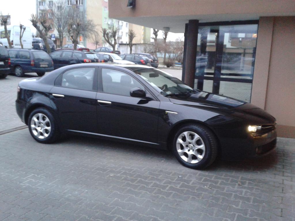

205/60/16
Załącznik 164226
Piękna koza
jahu, często przycierasz rantami na 205? czy raczej ze względu na profil rant jest ochroniony? na 205/55 poharatałem rant, stąd pytanie. Dzięki za fotę!
Nigdy nie przytarłem rantem felgi. W żadnym moim aucie. W 159 na 16" mam trochę pozadzierane ranty, ale to sprawka poprzedniego właściciela. Opony są balonowate, więc o przytarcie trzeba by się trochę postarać.
Też mam w zimie 205/60R16. Balon jak widać, ale jeździ się wygodnie :) 215/55R16 będzie jeszcze niższa.

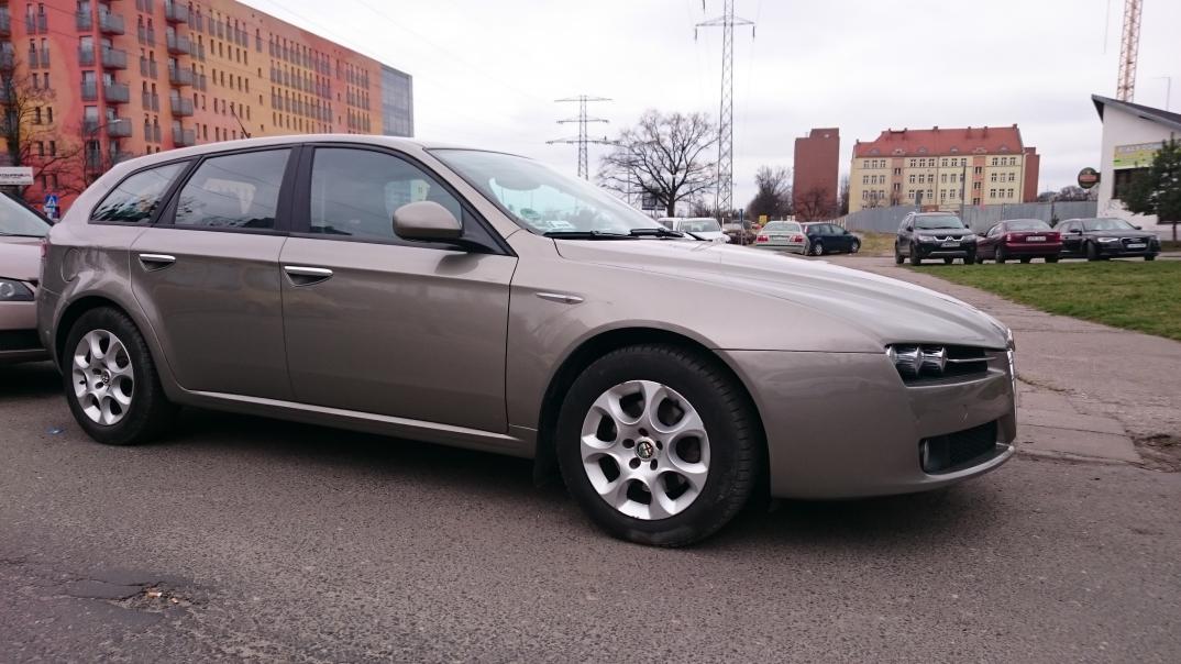

http://www.forum.alfaholicy.org/atta...d=164261&stc=1 205/60/16 nie za ciekawie to wygląda to raz a dwa to przy dynamicznym wchodzeniu w zakręt guma zostaje na miejscu ale auto jest na drugim pasie taka galareta :D Na zimę dobry setup bo przy 55 jest ciut za nisko i można odśnieżać :) Pozdr.
Jest odczuwalna różnica między 205 a 215. Dużo łatwiej zahaczyć o coś.

To jest właśnie 205/60/16 :) Tylko pół tony czernidła na oponach, stąd może nieco lepiej to wygląda. Na zimę super ale po przesiadce na lato 225/45/17 to jak bym w ogóle inne auto prowadził :) Mimo tego trzeba uważać przy podjazdach, krawężnikach itp - długi przód, nisko zawieszony, tak że kolega Korba ma rację, tutaj 11mm robi robotę :)
