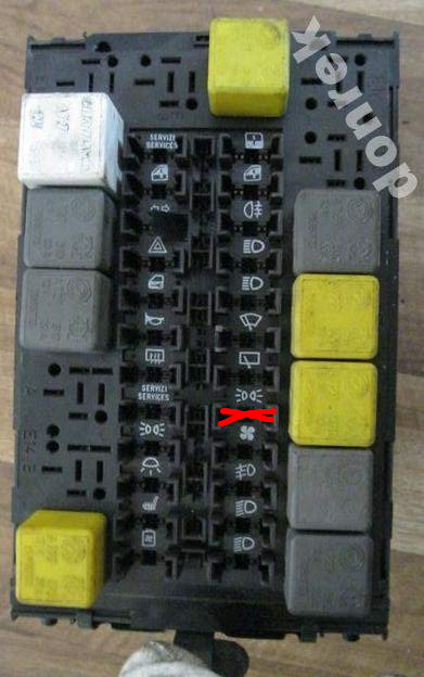

Witam.
Mam problem z moja alfa dziś okazało się że nie mam tylnej lewej pozycji i lewego światła stop. Sprawdziłem bezpiecznik i był spalony, chciałem go wymienić lecz przy wkładaniu od razu się spalił. Następnie odlaczylem obie tylne lampy i spróbowałem ponownie lecz było to samo. Sprawdziłem także kable przy klapie bagażnika lecz nic nie wskazuje by tam było jakieś zwarcie bo właśnie to podejrzewam... otuliny całe. Gdzie szukać przyczyny? Ma może ktoś jakiś sposób by sprawdzić gdzie jest zwarcie nie rozbierajac przy tym połowy auta.
P.S pali bezpiecznik nr 7, odpowiada on za przednie lewe światło pozycyjne,tylne prawe światło pozycyjne,prawe światło stop,lewa lampa oświetlenia tablicy rejestracyjnej,lewe tylne światło przeciwmgielne.
I teraz najdziwniejsze mimo iż nie ma bezpiecznika nr7 światła działają:
prawe światło stop
A nie działają :lewa tylna pozycja,tylne prawe światło przeciwmgielne , lewy stop
Jakiś błąd w instrukcji bo wygląda na to że za to co nie działa odpowiada bezpiecznik nr 6 który jest cały.
Z góry dziękuję za pomoc.
