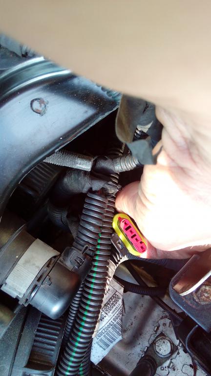

Znowu znalazłem wtyczkę, wie ktoś od czego?
http://www.forum.alfaholicy.org/atta...d=168645&stc=1
Do zdjęć wtyczek warto by dodać zdjęcie lub chociaż opis w którym miejscu samochodu to jest :)
O ile jest ona obok reflektorów, to najpewniej od nieistniejących ich spryskiwaczy.
Fakt ale widać lampę .Lewy przód,4 piny
No to masz te spryskiwacze czy nie? Jak nie to jest od tego. A jak masz to nie wiem:)
Zależy jak głęboko ta wtyczka była - może od halogenów. Nie wpadłem na nią wcześniej :)
A to nie będzie wtyczka od czujnika otwarcia maski?
Halogeny mam, a spryskiwaczy nie mam ,wtyczka była dość wysoko na poziomie dekli od żarówek ,czujnik poziomu płynu jest dwu pinowy więc też odpada.
Dobra koniec dywagacji. Wtyczka jest od czujnika poziomu płynu do spryskiwaczy. W wersjach ze spryskiwaczami świateł jest on niezbędny, bo tam ubytek płynu jest dużo większy. Najczęściej brak tych spryskiwaczy występuje z brakiem kontrolki poziomu. Ale pewnie można trafić na wyjątki. Obok niego w wypasionej wersji na ksenonach przechodzi kabel idący do drugiej pompki na zbiorniku. Tak w telegraficznym skrócie.
Ha ,nie prawda do czujnika poziomu spryskiwaczy jest inna wiem bo mam ,Jest 2 pinowa.
True...
No to nie wiem. Mam porównanie z egzemplarzem przedliftowym i czujnik jest właśnie wpięty w tą wtyczke. A dwupinowa jest tam jedna i druga pompka. One też się ponoć róznią po lifcie.
Wtyczka do centralki lamp xenon
Weźmy to wszystko zbierzmy do kupy.W okolicach przedniej lewej lampy miałem 3 wolne wtyczki, jedna ta z foto i załużmy że jest ona jak kolega napisał od centralki xenonów,czteropinowa.Dwie są dwupinowe w tym do jednej podpiąłem czujnik poziomu płynu spryskiwaczy i działa więc zostaje jeszcze jedna też taka sama jak do tego czujnika poziomu płynu spryskiwaczy ,dwupinowa.Lata sobie luźno i nie mam na nią pomysłu ,chyba że do pompki wysokocisnieniowej do spryskiwaczy reflektorów to by się zgadzało.Znaczyło by że mam całąinstalację ,dobrze myślę? Co bym musiał miec jeszcze oprócz rzecz jasna samych spryskiwaczy.
