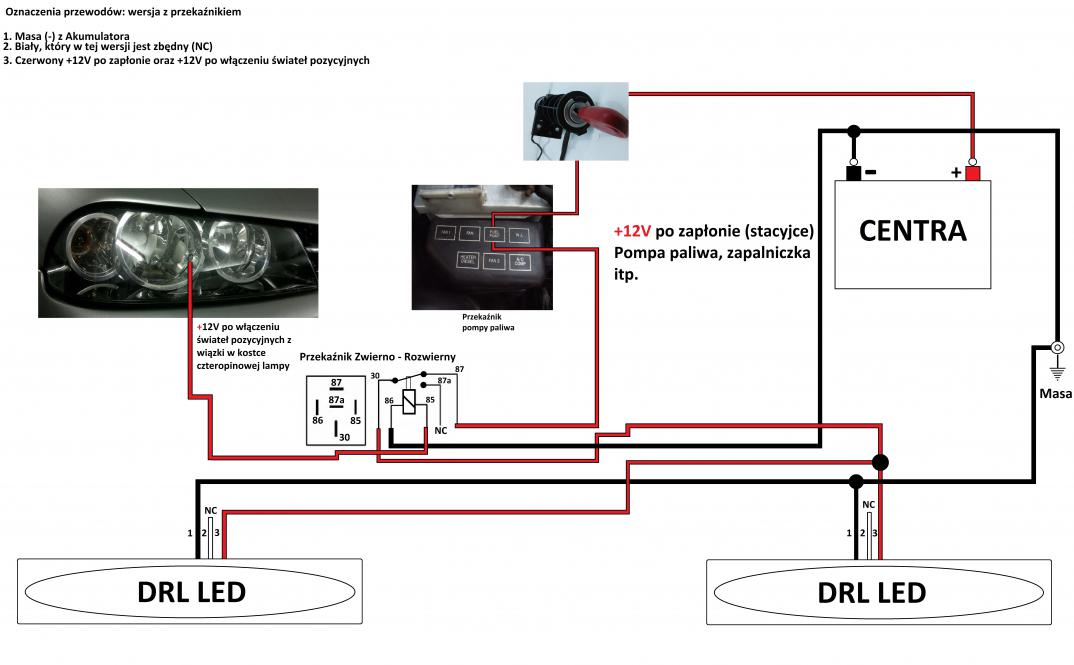

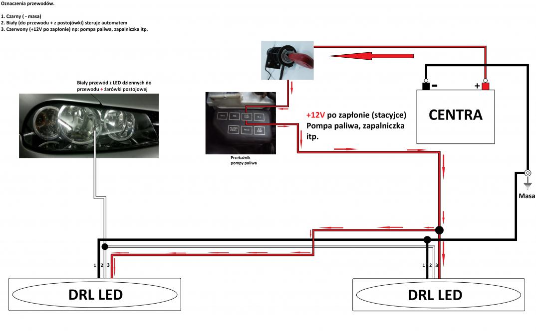

Dzienne podłącza się w ten sposób. Piszę o dziennych kupionych na Alledrogo.

Aktualnie dziennych nie mam, ale miałem podłączone w ten sposób że napięcie + masa normalnie z aku. sygnałówka pod pokojówki i włączanie po stacyjce z przepływki. W 147 wszystko działało jak powinno :D
Myślę ze problem tkwi w podłączeniu dlugich poniewaz jak zapali sie dlugie to świecą długie i mijania a nie same długie.Tylko jak to obejść
brzeczy przekaznik bo prad idzie i na dlugie i wraca tez do przekaznika i zapala mijania.
Diody prostownicze zalatwiaja problem, mialem to samo.
