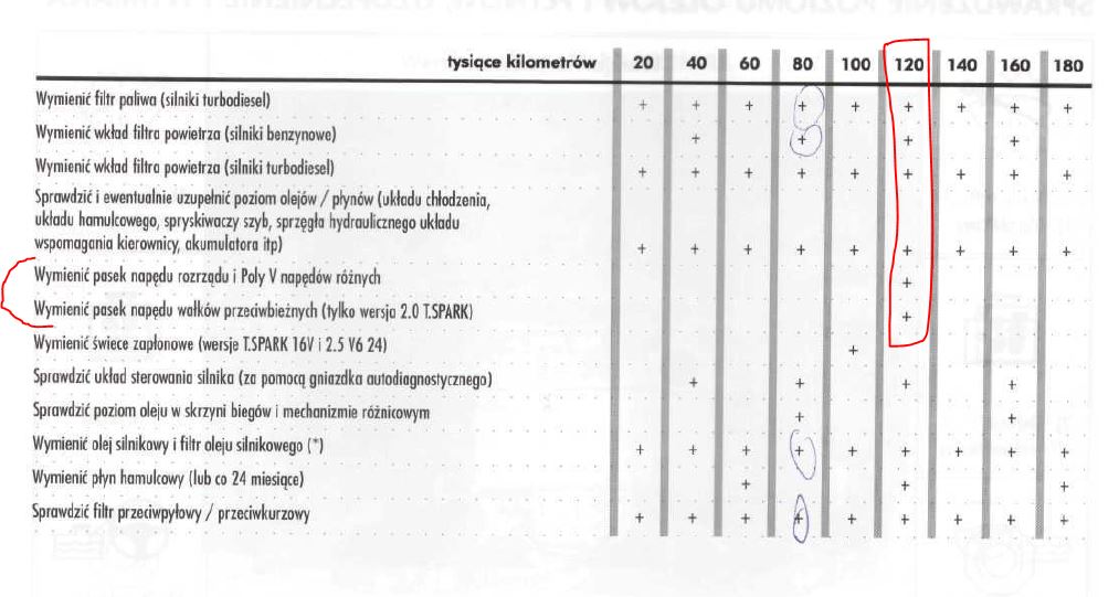

producent podaje tez okres 120.000km dla wymiany paska rozrzadu w ts ...
:p
bocian bez obrazy ale w mojej książce jest rozrząd co 60 tys
a za co niby sie obrazac :-)
wrzuce jak znajde 120
To ja też wrzucę
http://www.forum.alfaholicy.org/imag...015/07/146.jpg
przed fl ( może się obudzili że 120 to jednak za dużo :-) )
http://www.forum.alfaholicy.org/atta...d=172509&stc=1
Tak czy inaczej o płynie wspomagania nie ma nawet słowa.[emoji2]
to fakt - nie ma
