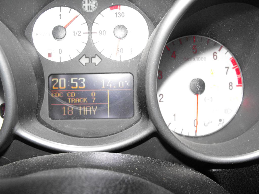

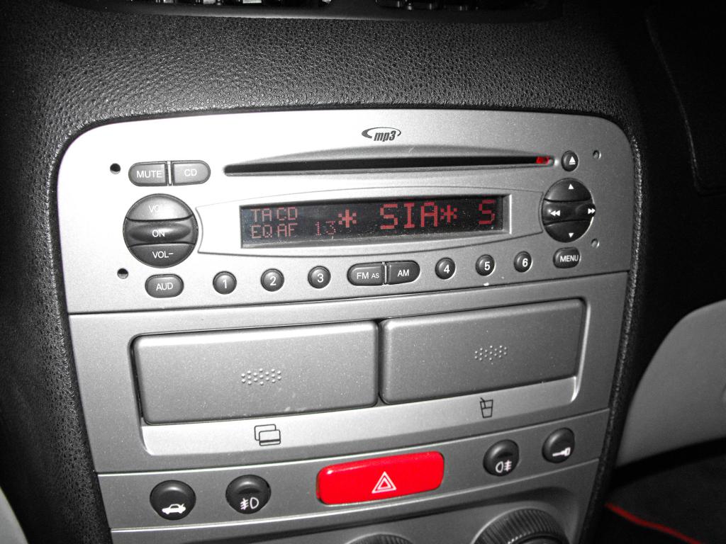

Jeszcze lepiej kup oryginalne radio MP3. Pasuje do deski rozdzielczej, współpracuje z głównym wyświetlaczem przy zegarach i sterowaniem z kierownicy. Nie trzeba też wiercić dziury w schowku. Ze zmieniarką nie każde radio dobrze współpracuje. Wiem, bo sam to ćwiczyłem. Teraz mam oryginalne radio CD-MP3 i wreszcie jest idealnie, a zmieniarka wylądowała w szufladzie.http://www.forum.alfaholicy.org/atta...d=173045&stc=1http://www.forum.alfaholicy.org/atta...d=173046&stc=1

Radio MP3 raczej bez problemu są albo na allegro albo olx, tylko ceny czasem z kosmosu. Ja kupiłem tanio, bo było bez kodu, a kod w minutę ściągnąłem ze stronki http://www.radio-code.lt/radio-alfa-romeo. A zmieniarka akurat z moim starym radiem CD kiepsko współpracowała: po każdym uruchomieniu silnika radio jej nie widziało i trzeba było wymuszać tryb zmieniarki przez kombinację SCR+ON (załapywało nie zawsze za pierwszym razem). Sterowanie z kierownicy też działało albo nie. Po miesiącu się wściekłem , kupiłem Radio MP3 i od tamtej pory jestem szczęśliwym człowiekiem:). Dużo zależy od radia CD. Nie różnią się wyglądem, ale było kilka serii. Jedne działają ze zmieniarką idealnie, inne kiepsko, a te bodajże po 2003r wcale. Ale przedtem o tym nie wiedziałem.
