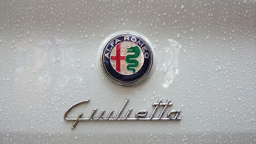

A prezentuje się to tak:
http://www.forum.alfaholicy.org/atta...d=182334&stc=1
IMO Rewelacja!!
