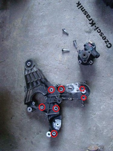

Tak patrzę na fotki i chyba koła nie trzeba tykać ;-) Alternator, pompa wspomagania musowo.
Ten otwór to chyba nie jest duży - tak mniej więcej jak średnica wału, ale może jak odkręcisz mocowanie tego krzyżaka to uda się go jakoś odchylić, żeby wyjąć tę śrubę, którą chcesz wymienić i dasz radę to zrobić bez demontażu koła.

Wszystkie śruby odkręcone, ale jeszcze coś trzyma. Wspomagania nie odkręcałem bo nie wadzi tak samo alternator, ale jeśli będzie potrzeba to odkręcę.
Na tym schemacie z ePERA pod numerem 9 jest jakiś sworzeń. Może on trzyma.

Śruby odkręcamy tak jak na fotce. Oczywiście górną poduszkę łapy trzeba również odkręcić. Wówczas należy tylko odsunąć prawą stronę uchwytu przy rolce prowadzącej pasek rozrządu i można bokiem wymienić śrubę ślizgową.
