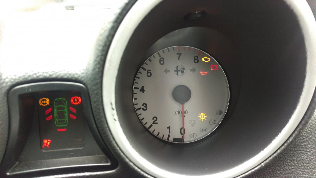

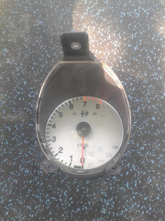

Może taki mały OT, ale przed chwilką kupiłem obrotka bez marchewy a z silnikiem już ten nowszy :-)
Tyle, że przebieg już będzie inny.Chyba, że Ci nie zależy...
Zawsze można pojechać do magika co go cofnie. Ja sie właśnie noszę się z takim zamiarem. Liczniki wymieniłem i jestem z nich zadowolony :)
Czyli jak ma marchewę to nie ma silnika i na odwrót?
Teraz będę miał taki: z silnikiem zamiast marchewy.
http://www.forum.alfaholicy.org/atta...d=178630&stc=1
Zrobione :) Małe to a cieszy :D
