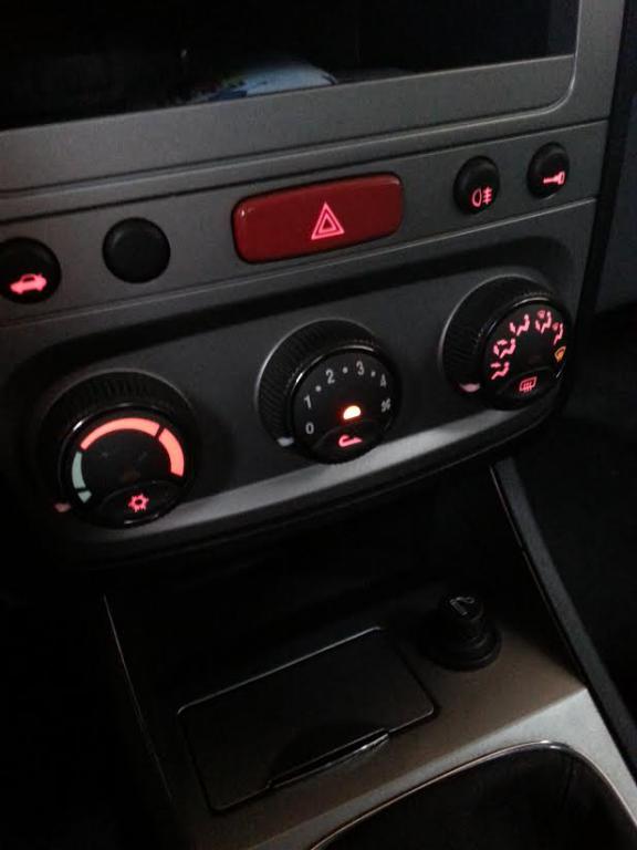

Witam, dopadł mnie podobny problem jak innych alfaholików ostatnimi czasy. Nie mam podświetlenia środkowego pokrętła od klimy, tego z regulacją siły nawiewu 0-4. Da się to jakoś prosto wymienić bez przeróbek? Jak to zrobić?
Ściągacz radio , uchwyt na kubek i karty, odkręcasz panel (dwa torxy) wymieniasz żarówkę ot cała filozofia
Rodzaj żarówki znajdziesz w google
Panowie. Dzisiaj próbowałem wyciągnąć pokrętło od nawiewów, bez wyciągania radia. Udało się widzę żarówkę, tylko czy da się ja wyciągnąć od frontu? :D
Kto jest w stanie określić jakie są tam żarówki?
Tak swoją drogą, czy to na pewno kwesta spalonej żarówki? Bo jak widać dolna część świeci

Tak. Mam tak samo. Przyciski od obiegu wewnętrznego,klimatyzacji i od podgrzewania szyby mają oddzielną diodę wlutowaną w układ.

Podzielę się moim "patentem". Wymieniałem już te żarówki i tak jak pisali koledzy wyżej, wyciągasz radio, panel na uchwyty, torxy i w zasadzie gotowe. A co do żarówek, to polecałbym Ci zakup białych diód LED 12V. Wytrzymałość większa od zwykłej żarówki (wg mnie). Problem polegał jedynie na tym aby trochę przerobić siedzisko oryginalnych żarówek. Zdecydowałem się jedynie na przeróbkę dlatego, że już ktoś kiedyś bawił się tym i wyjęcie przepalonej i włożenie nowej nie było możliwe.
Siedzisko przerobiłem w ten sposób, że cieniutkim wiertłem zrobiłem otwory aby nóżki żarówki mogły przejść na wylot. Następnie zagiąłem te nóżki lutując delikatnie (nie przegrzewać!) do tych blaszek stykających się z płytką. Zbędną część odciąłem i gotowe :)
