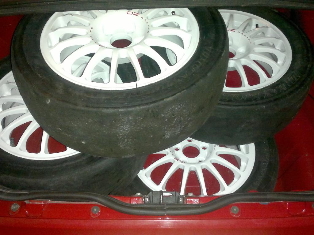

OZ racing jest lekkie - coś 5,5kg . Pojawiają się z rozstawem 5x98 i otworem centralnym alfowskim -pochodzące z byłych pucharówek 156. Tylko rzadko. Inne lekkie trzeba szukać, na pewno jakieś są jeszcze.
5.5kg??
15" superlegera wazy chyba cos kolo tego
ale racing raczej kolo 9 bym myslal
OZ racing to taka ogólna nazwa o ile wiem, ja nie wiem który to model był konkretnie spośród nich :
http://www.rimstyle.com/alloywheels/...rand=oz_racing
Najbardziej wizualnie do superturismo mi to pasuje, ale czy to one dokładnie technicznie? nie mam pojęcia, te z pucharu alfy 156, takie:
http://www.forum.alfaholicy.org/atta...d=181177&stc=1
Sprawę może gmatwać fakt że to już wiekowe felgi, nie wiem czy była jakaś ich specjalna seria z rozstawem do 156tki, być może.
Różne dane można znaleźć, ja położyłem na wagę taką łazienkową i właśnie między 5-6kg pokazała. Co tak trzymając w ręce by się zgadzało, teraz mam wszystkie z oponami to nie zważę.

OZtek nie sprzedam, ba nawet dokupię jak się trafią w dobrej cenie ;) Jedne przepuściłem wiosną , za 3 stówki były komplet, dotąd żałuję..
