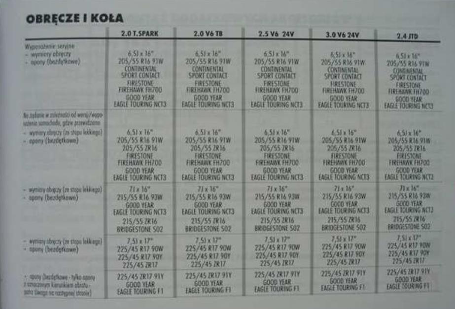

215 to już sporo, na zimówkę to z reguły węższa - lepsza, ale katalogowo tak było, że jak ma się felgę 7J x16, to wtedy opona 215/55, a jak się ma 6.5J x16 to opona 205/55.
