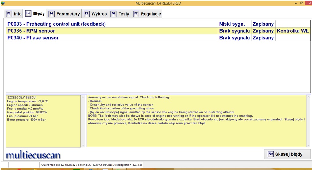

Dodam jeszcze, że w mesie jest adnotacja, że kontrolka została włączona przez błąd p0335.

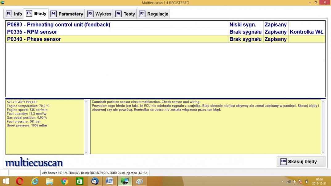

Tak to wygląda w fesie:
http://www.forum.alfaholicy.org/zala...0__p0335-2.jpg
http://www.forum.alfaholicy.org/zala...-bez_tytu_.jpg
