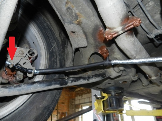

Udało się, próbowałem kilku metod, które można rozważyć jeśli auto stoi pod blokiem, a w domu tylko młotek, rurka, klucz 13 i 10 i kombinerki. Pomysł na zdjęcie linki - nie udało się - za mocno naciągnięta, abym sam mógł sobie z tym poradzić przy wykorzystaniu dostępnych narzędzi. Poluzowanie ręcznego na regulacji wew. auta - także nic nie dało. Jak to zwykle bywa najlepszym rozwiązaniem okazali się młot i rurka. Kilka uderzeń młotkiem przez rurkę w zaznaczone na zdjęciu miejsce (zdjęcie z netu, to nie moje koło) i ręczny wrócił na swoje miejsce, jednak póki mrozy nie puszczą, nie zaciągne go po raz kolejny:) Oczywiście wszelkie błędy ABS i VDC zgasły po przejechaniu 50 metrów.
Załącznik 219136
Co więcej. Linki obie mam nowe, półroczne. Ta która zamarzła jest marki HART, druga, która przetrwała mrozy jest marki LINEX. Wiem, że LINEX to na pewno marka jakościowo lepsza od HARTA oraz, że nie kupię nigdy więcej linek hamulcowych tańszych o 10 zł. Niby nowa, a jakimś sposobem woda do niej się dostała.
