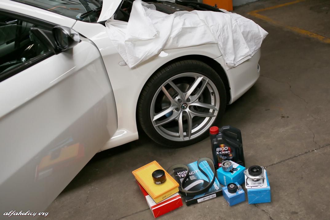

Motul 8100 X-clean C3

żeby nie być gołosłownym - na chwilę przed wymianą ;)
