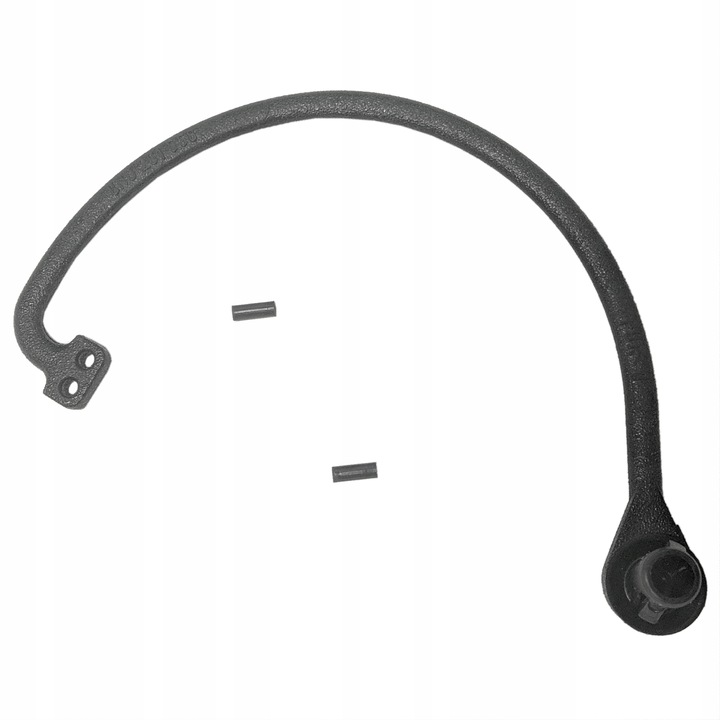

Heyka
czy linka z tej akcji bedzie pasowac do 159?
https://allegro.pl/oferta/linka-kore...-vw-8637777608
Załącznik 277308
Pasuje. Mam właśnie taką. Ale polecam znaleźć taką, co ma tę końcówkę z dziurkami na prosto, a nie wygiętą o 90 stopni jak tu. Ten wariant sprawia, że nie da się w pełni luźno zawiesić korka na drzwiczkach w trakcie tankowania (sama linka jest krótka a ten zakręt nie pomaga w rozprostowaniu jej).
Niemniej jednak, jak wyżej wspomniałem, pasuje w 100% bez żadnych przeróbek.

jak znajdziesz taka , pochwal sie moja dzis zerwal mi f..t na orlenie
Wpisz na allegro "Linka korek paliwa". Jest ich pare.
Np ta: https://allegro.pl/oferta/linka-do-k...oda-9390970131
Dzis przyszla paczka z linką. Trzeba troche przyszlifowac koncowke bo jest wieksza. Linka troche za krotka. Ori jest z 5 cm dluzsza. https://www.forum.alfaholicy.org/ima...021/04/146.jpghttps://www.forum.alfaholicy.org/ima...021/04/147.jpghttps://www.forum.alfaholicy.org/ima...021/04/148.jpghttps://www.forum.alfaholicy.org/ima...021/04/149.jpg
Gesendet von meinem Redmi Note 9 Pro mit Tapatalk
Czyli nawet ta linka bez zakrętu nie pomaga luźno leżeć korkowi na drzwiczkach. U mnie jest to samo, no ale lepiej tak niż kompletnie bez niej.
