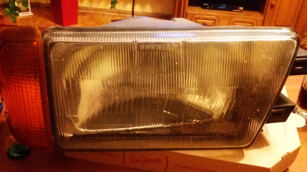

Załącznik 198133Załącznik 198134
Tak wygląda ta gorsza. Ruda w prawym rogu. Nie mam tez chyba zaślepki z tyłu. Druga lampa jest w duzo lepszym stanie. Odbłyśnik raczej w obu jest OK.
Myślę że po tylu latach zrobić go na nowo to nie będzie głupia rzecz. :P
Jak mam to robić to bym musiał rozkleić obie i zrobić tak samo w prawej i lewej. Zastanawiam się czy nie łatwiej kupić prawą lampę w dobrym stanie? Może ma ktoś do sprzednia? Bym miał wtedy dwie ładnie i będzie GIT. Były kiedyś lampy na allegro ale teraz nie ma...
