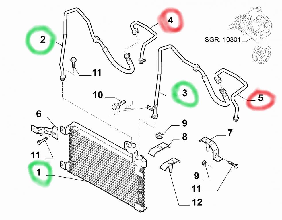

Sprawa ma się tak jestem w miarę ogarnięty i dość dobrze radzę sobie z narzędziami. Za nim za coś się zabiorę wolę się upewnić co trzeba zrobić i czy będzie to trudne. Mechanikiem nie jestem. Zderzak i dolną pokrywę silnika i lampy już kiedyś demontowałem nic trudnego. Cieknie mi i poci się przy dolnym łączeniu węża z chłodnicą. To może być uszkodzona uszczelka, przewód albo chłodnica. Znalazłem według mnie za dość przystępną cenę razem 380 euro nową oryginalną chłodnicę wraz z dwoma przewodami ( numer 1,2,3 na diagramie). Jako że nie mam zamiaru już nigdy tam zaglądać zdecydowałem się aby wymienić te trzy rzeczy. Czyli do tego pewnie będę musiał wymontować pas przedni ten górny. Tylko co później? Czy podołam i nie czekają mnie jakieś niespodzianki. Odłączę szybko jeden stary przewód i ładnie ścieknie olej do wiaderka. Potem wymontuję resztę i zamontuję wszystkie nowe części. Zaleję olej i skontroluję jego stan na bagnecie a za nim złożę resztę odpalę auto na kilka minut żeby sprawdzić czy układ jest szczelny. Wszystko niby wydaje się proste ale nigdy tego nie robiłem i mam pewne obawy żeby nic nie spieprzyć :)

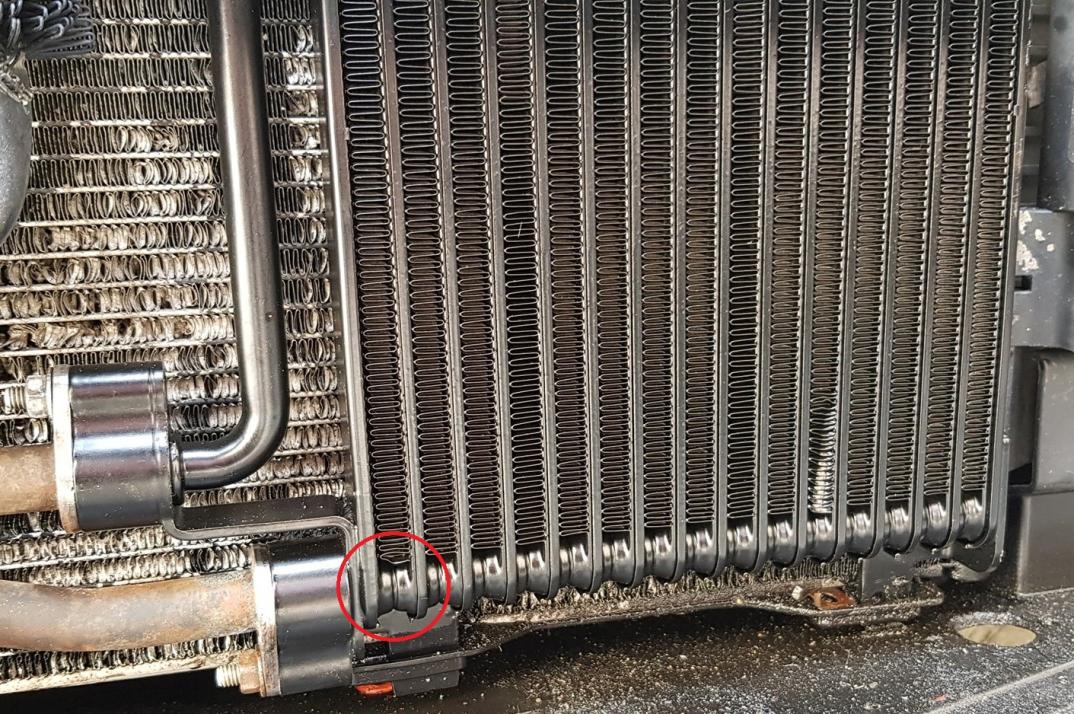

Witam.
Czy ktoś w ogóle próbował spawać tą chłodnicę w typowym miejscu czyli za dolnym wejściem węża? (zaznaczone na foto) Nie wiem czy w ogóle znajdę chętnego na pospawanie w tym miejscu, ale może warto próbować. Jak nie to będę zamawiać nową.

Też kupowałem ori. Żadnego druciarstwa nie cierpię.
Dobre pospawanie to jeszcze nie druciarstwo. Druciarstwo to wywalenie chłodnicy i dospawanie w jej miejsce rurki długości 15cm tak by zamknąć obieg - tak, widziałem to w jednej 9-tce...
U mnie zaczęło się od przecieku na wężu doprowadzającym olej do chłodnicy - przewód pojechał do zakładu, w którym robią hydraulikę siłową, zakuty na nowo, z nowym odcinkiem elastycznym, ale po zamontowaniu okazało się, że zaczęło cieknąć również z chłodnicy - ta prawdopodobnie już była tam bardzo zmęczona i ruszenie węży spowodowało jej rozszczelnienie (może i lepiej, bo jeśli by nie puściła od razu, to pewnie za kilka chwil i tak by się rozszczelniła). Dwa zakłady próbowały to spawać, ale bezskutecznie - wybór był prosty, ASO i nowa ori chłodnica.
