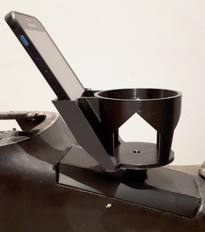

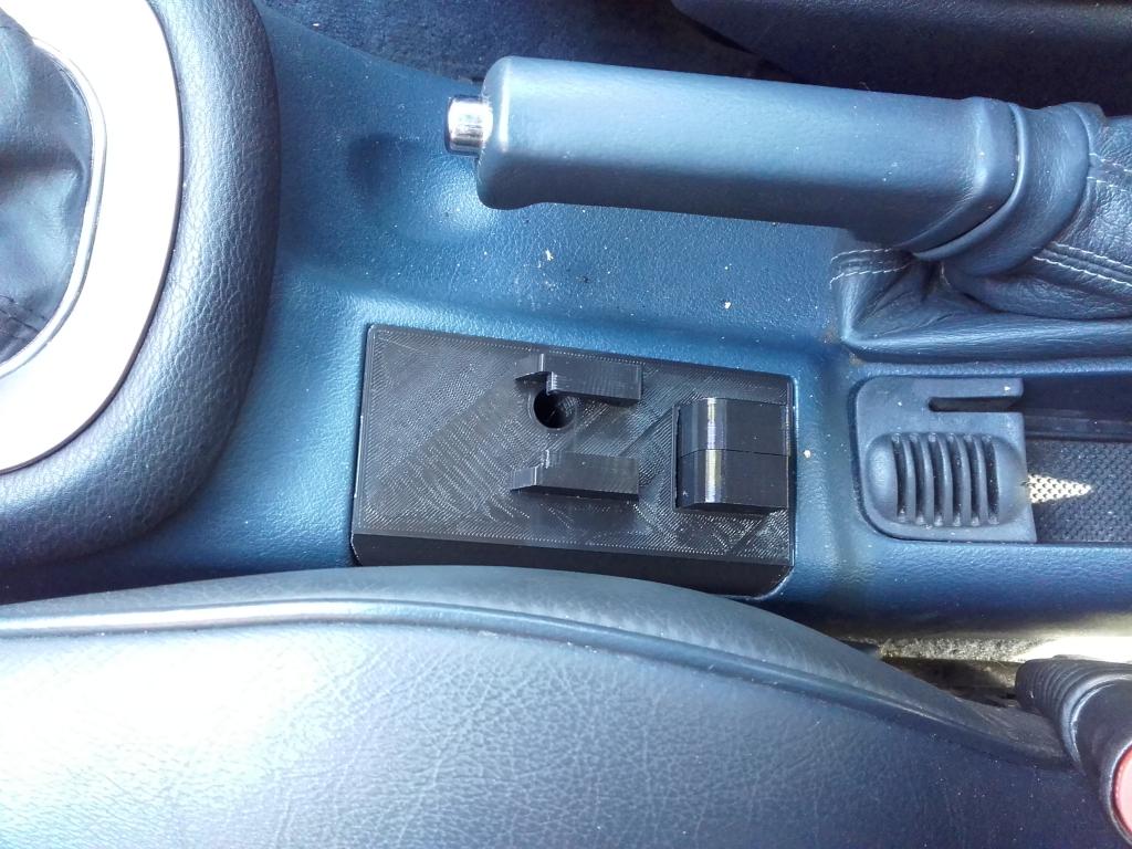

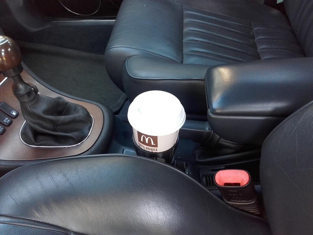

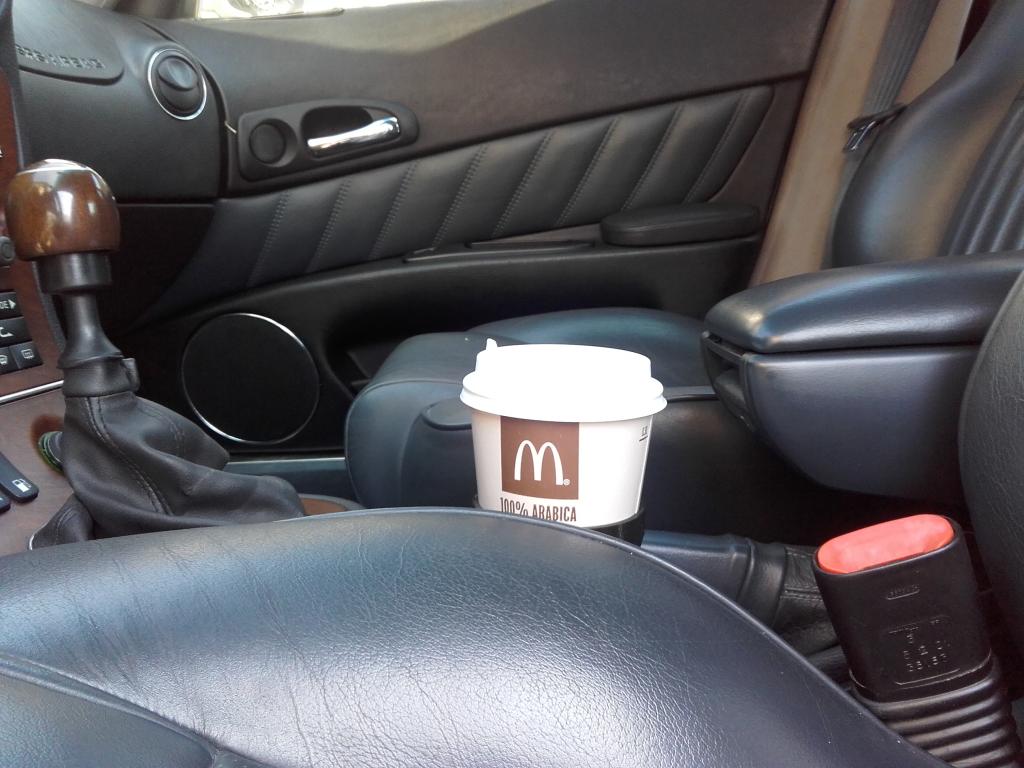

Od jakiegoś czasu pracowałem nad pewnym pomysłem. W mojej 166 brakowało mi uchwytu na kubek i miejsca gdzie można było by odłożyć telefon w trakcie jazdy. Z potrzeby, powstał pomysł. Ponieważ takowych miejsc nie ma, to trzeba takie zrobić. Przeanalizowałem kilka potencjalnych miejsc, kaseciak, wloty powietrza ale żadne nie dawały pełni możliwości które potrzebowałem. Ostatecznie wybór padł na i tak nie używaną przeze mnie popielniczkę. Dlaczego? Po pierwsze i tak z niej nie korzystam. Po drugie takie umiejscowienie uchwytu nie odwraca mojej uwagi od wnętrza i drogi. Po trzecie jeśli by coś się wylało to nie będę musiał czyścić połowy wnętrza z ICSem włącznie. I po trzecie oryginalna popielniczka ma podświetlenie.
Ale co to mi daje? A no to że jest tak już doprowadzony prąd z instalacji w łatwej użytkowej formie. Łącząc te wszystkie elementy w całość powstało to co widać poniżej.
Załącznik 199257Załącznik 199258Załącznik 199259

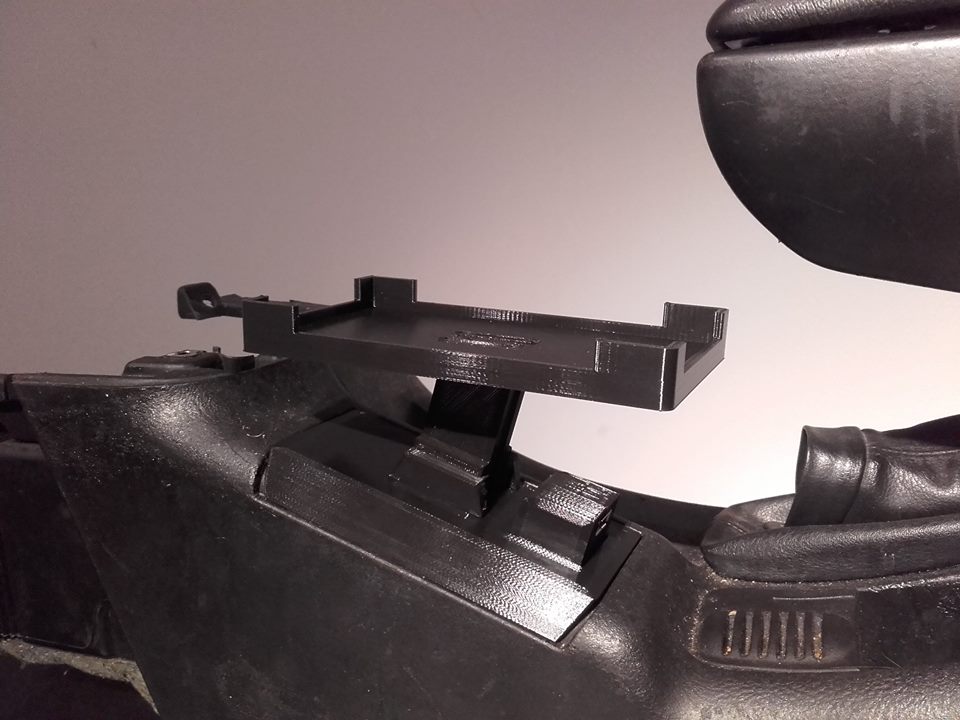

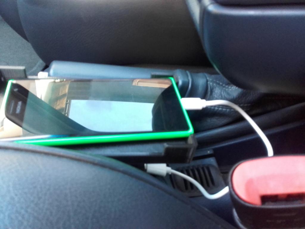

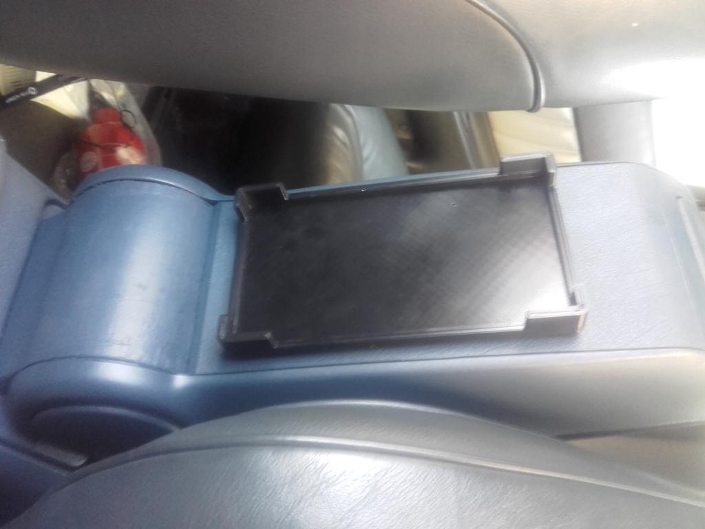

No tak ale sam uchwyt na napój to za mało. Potrzebowałem jeszcze podstawki pod telefon.
Załącznik 199260Załącznik 199261
No tak ale co z tym prądem. A no wymyśliłem sobie że przydała by się jeszcze do tego ładowarka USB. Tak więc wykorzystując już i tak doprowadzony prąd w to miejsce w podstawę uchwytu wbudowałem ładowarkę USB 1000mA. Wystarczy z gniazda żaróweczki wyjąć ją samą i wpiąć do obudowy ładowarki.
Załącznik 199262Załącznik 199263

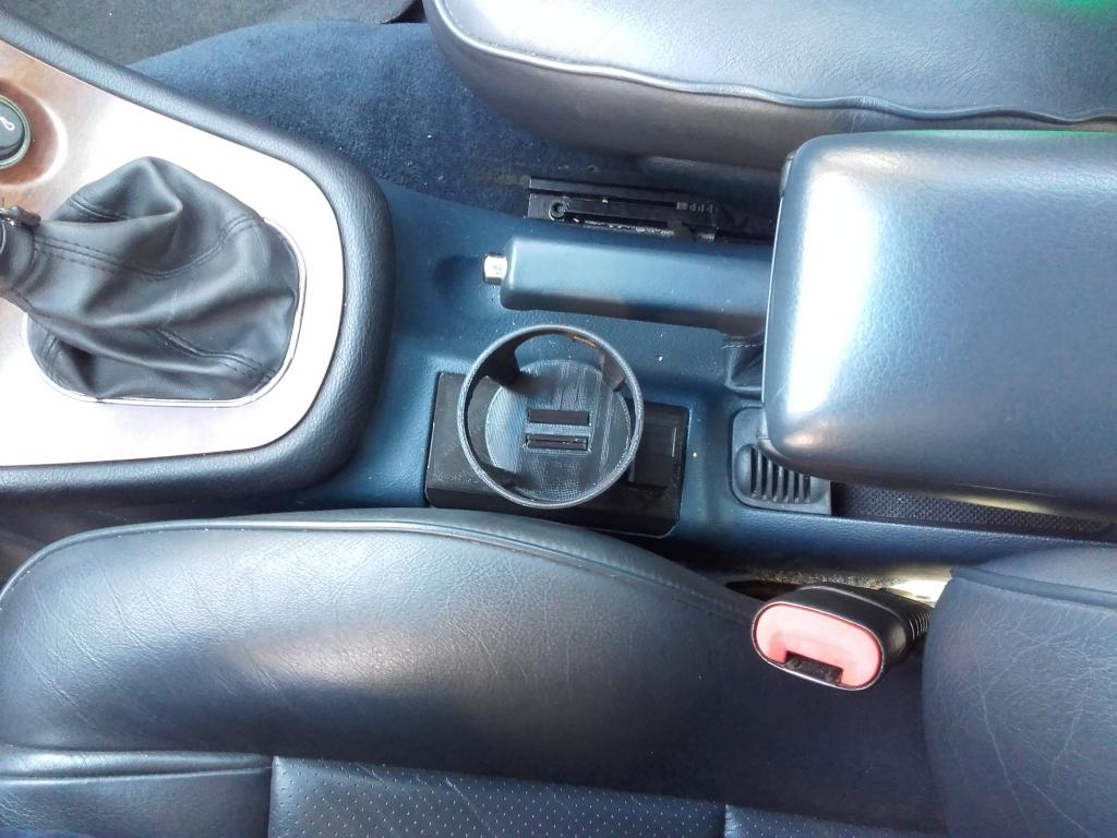

Zdjęcia samej podstawy.
Załącznik 199264
Wszystko jest bardzo stabilne. Wymiana między podstawką na kom a uchwytem jest bardzo szybka. Wystarczy wysunąć do przodu. Uchwyt na kubek bez problemu mieści się w podłokietniku a podstawka pod telefon pod podłokietnik. Podstawa do tunelu mocowana jak ori popielniczka na jedną śrubkę.
Ale żeby nie było za kolorowo to są też pewne minusy. A w zasadzie jeden. Wygląd. Powyższy projekt jest użytkowym prototypem a nie gotowym elementem. Teraz jak już wiem że wszystko w nim działa jak trzeba, jest stabilne i spełnia swoją funkcje będę się starał zmienić jego formę na bardziej przystępną dla oka. Drugim mniejszym minusem jest ręczny. Fakt uchwyt trochę bardziej utrudnia korzystanie z niego. Zimą na zakrętach się nie poślizgamy z uchwytem na miejscu. Ale ponieważ ja i tak tego nie robię nie jest to dla mnie problem. Na parkingu żeby zaciągnąć ręczny wystarczy trochę bardziej niż normalnie odgiąć rękę.

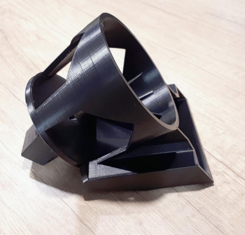

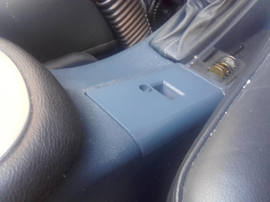

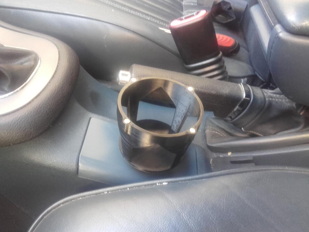

Poniżej ostatnia wersja. Ładowarki USB nie ma ze względu na to że dobra ładowarka kosztuje sporo kasy a taka za 15zł to się nie nadaje do niczego (sama piszczy i mimo że ma 1A to nie ładuje nic a nic). Jeśli będą chętni to mogę w podstawie zrobić otwór na zamocowanie gniazda zapalniczki. No chyba że będzie mus i podeślecie swoją ładowarkę to może coś się uda wymyślić:)
Sama podstawa na zdjęciach jest pomalowana sprayem pod kolor wnętrza mojej 166. Normalnie jest pryśnięta po obróbce na czarno. Albo zostawiona do dalszej obróbki lub malowania na własny kolor. Sam uchwyt i podstawka jest w kolorze materiału czyli czarny z połyskiem.
W prezentowanym rozwiązaniu w podstawę mocujemy uchwyt na kubek. W tej konkretnej wersji jest możliwość zamocowania jeszcze podstawki pod telefon. Mocowana jest ona do uchwytu na magnesy. Jeśli nie jest aktualnie używana to można ją schować pod podłokietnik gdzie przyklejamy załączone do podstawki mocowanie.
