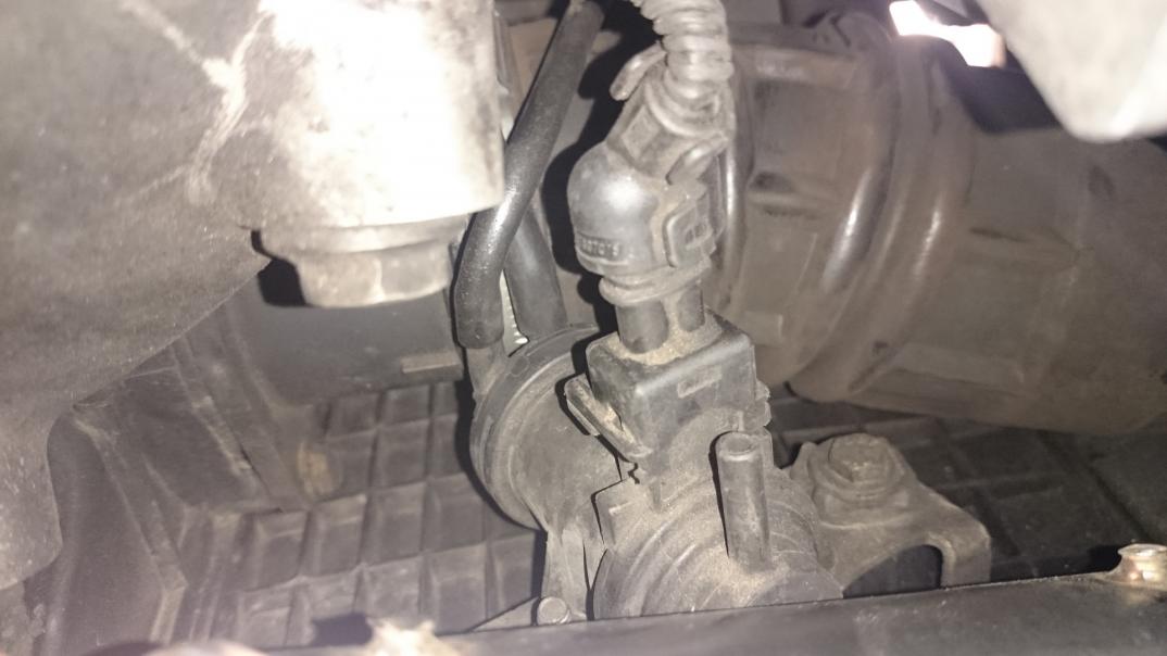

Witam mam poważny problem z zaworem overboost jak podłączyć gumowe węże gdzie i jak pomóżcie. Załącznik 199322 dwa gumowe gdzie mają iść? jeden do gruszki a drugi? A ten na dole gdzie ma iść? ( jestem zielony) przepraszam za kłopot
drugi do zbiornika podciśnienia

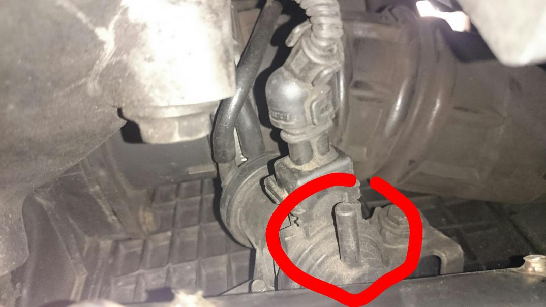

a gdzie znajduje się zbiornik podciśnienia?:confused: a na zdjęciu mam jeszcze jedno wyjście co tam przychodzi? Załącznik 199370
zbiorniczek podciśnienia jest za silnikiem z tyłu pod kolektorem, 3 wyjście to tzn odpowietrzenie zawodu w tym miejscu powinien znajdować sie zaślepka z malutkim filtrem

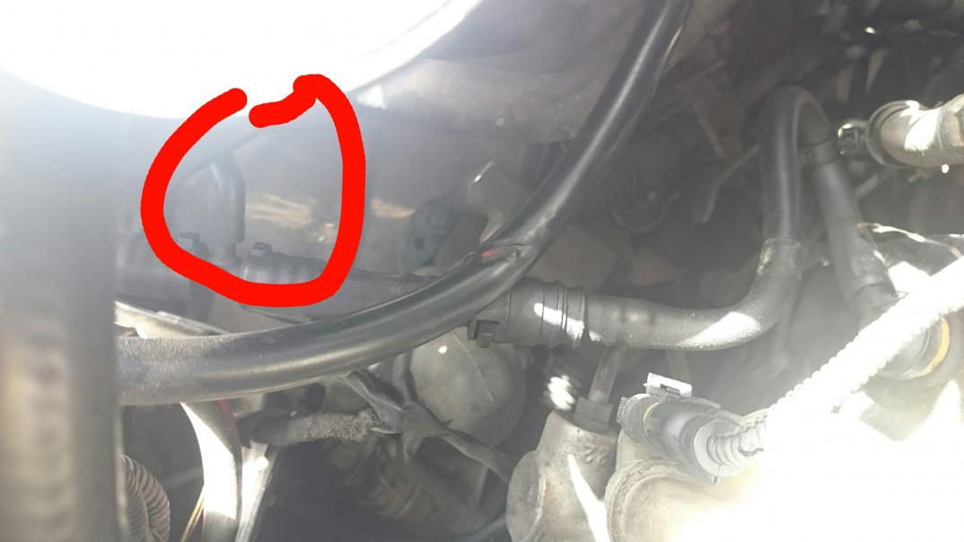

Dzięki za pomoc:D mam jeszcze jedno pytanie odnośnie przewodu, gdzie ma iść bo mam odczepiony Załącznik 199374
