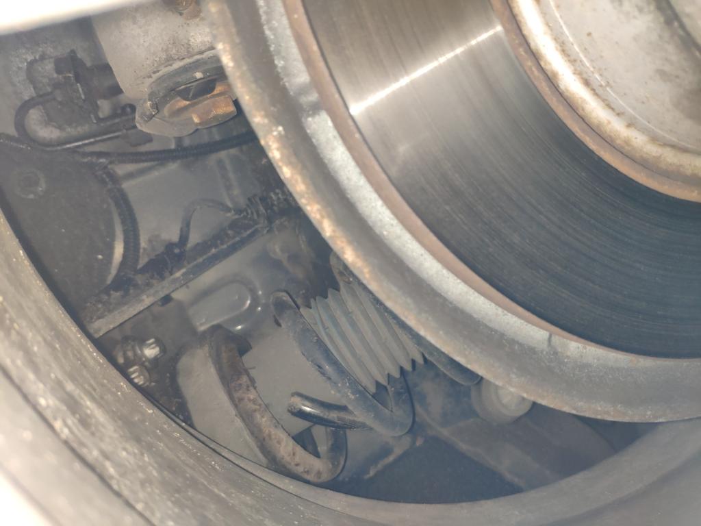

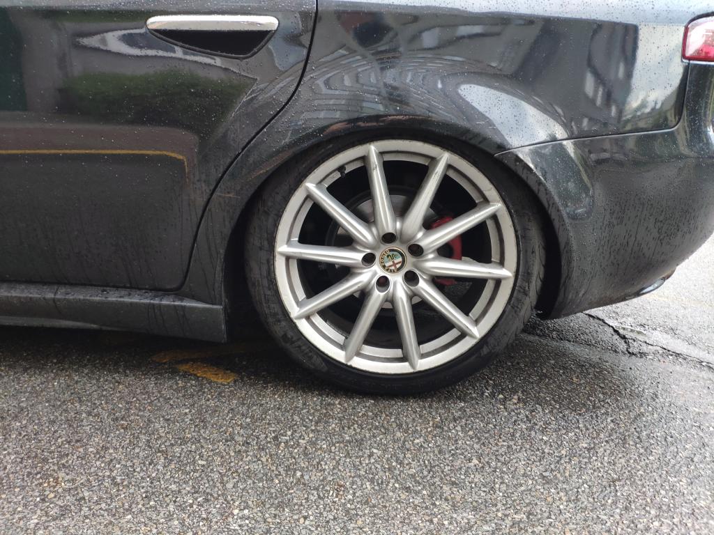

poszperałem na forum i niestety znalazłem mało informacji na temat dylematu przed którym stanąłem. Ze względu na pęknięte sprężyny z tyłu, postanowiłem zmienić cały komplet sprężyn na zakupiony już zestaw Eibach Pro Kit (który jest wg mnie najlepszą alternatywą dla kosmicznie drogich oryginalnych sprężyn do TI). Po dokładniejszych oględzinach okazało się że oba przednie amortyzatory mają mały wyciek więc postanowiłem od razu również je wymienić. I tu pojawia się pytanie. Która opcja będzie lepsza?
