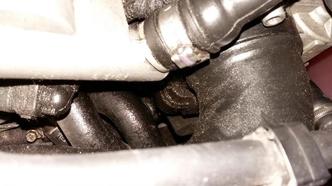

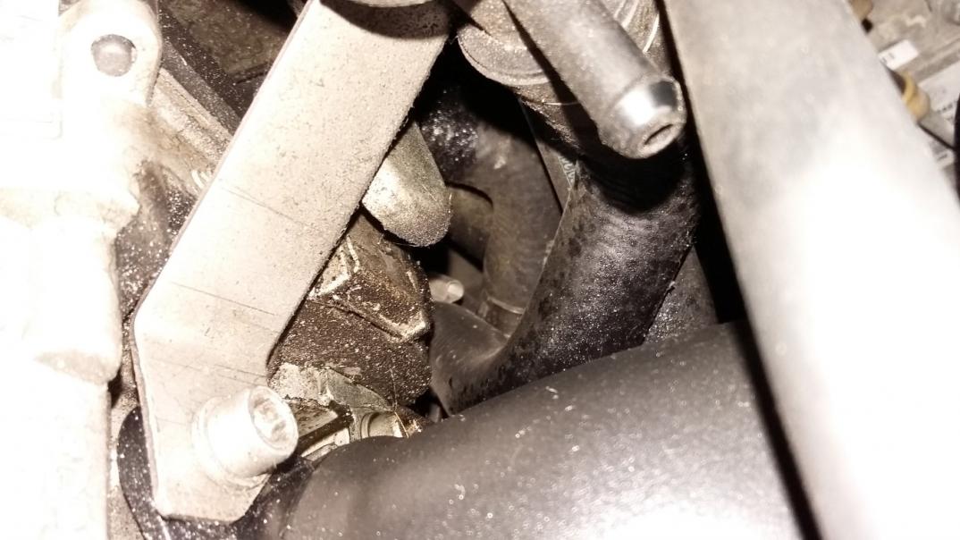

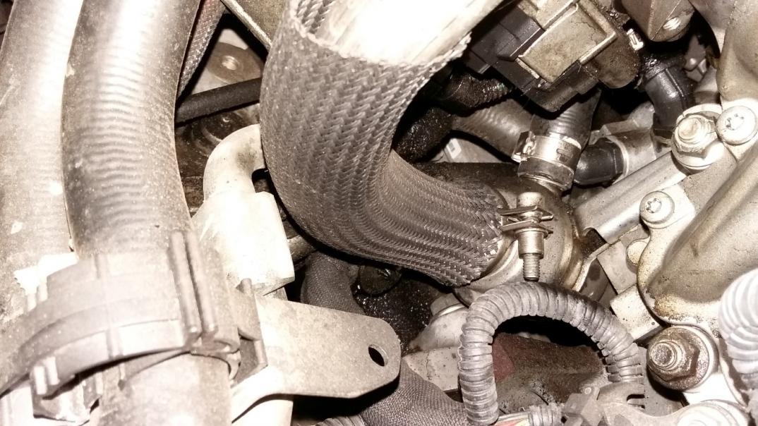

Ostatnio zauważyłem, że sporo oleju "rzyga" pod wejściem do kolektora ssącego, tam mniej więcej gdzie jest termostat i węże od wody. Skąd ten wyciek?
Załącznik 201377Załącznik 201378Załącznik 201379
Uszczelka rury dolotowej od turbo puszcza olej. Dodatkowo pewnie z odmy (obok wlewu oleju).
Ale rura odmy ma tylko opaskę? Stamtąd zdarzają się wycieki?
Tak. Rurka z biegiem lat się odkształca i fabryczna opaska nie wystarcza. Wymień ją na klasyczną regulowaną, powinno pomóc.

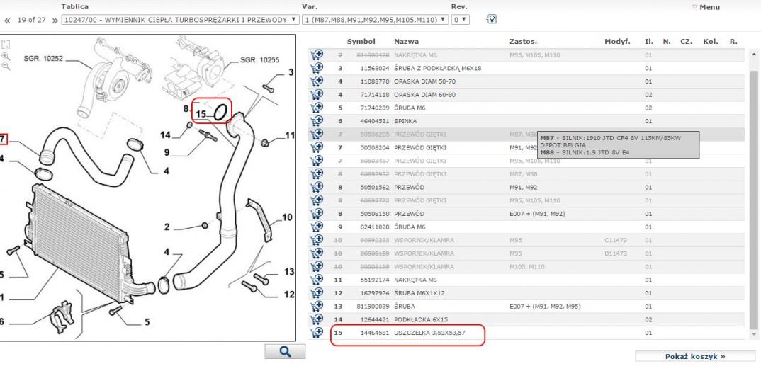

A ta uszczelka (oring) to 14464581 ona między przepustnicą, a rurą od intercoolera jest ?
Załącznik 201383
Dokładnie ta.

Ten oring w serwisie kosztuje coś około 15-20 pln. Poszukaj w zwykłym sklepie z uszczelniaczami a kupisz go pewnie za 2-3 pln.Wymiary masz podane na zdjęciu.
Jak będziesz szukał zamiennika to bierz 4 mm gruby, będzie lepszy ;)
Kiedyś w ASO widziałem oryginał za niecałe 30 zł.
