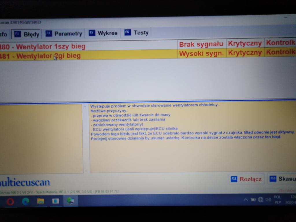

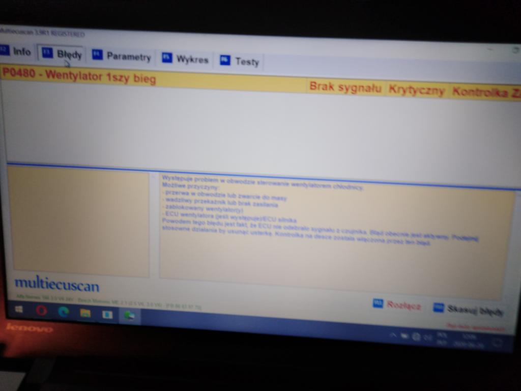

Drodzi forumowicze chciałem odświeżyć temat wentylatora chłodnicy. Mam problem nie załącza się 1 i 2bieg. Wiem że było tego pełno na forum ale nie potrafię znalesc odpowiedzi... Mój problem polega na tym że nie dochodzi mi sterowanie minusem na przekaźniki 1 i 2 biegu. Kiedy wepnę się minusem w przewody sterujące tymi przekaznikami, potrafię załączyć 1 i 2 bieg. Dodatkowo podmieniłem czujnik temp. Płynu i dalej nic. (ten na termostacie 3 minowy) podmieniłem też ten (nie wiem jak to określić fachowo) wkręca się to w zbiorniczek od klimy i do tego wtyczka idzie na 5 pinów, poniżej postaram się wzocic zdj. Sprawdziłem wiązkę a dokładnie przewody wiązki pin 1 i 12 od puszki z przekaznikami przy nadkolu biegną one do podszybia gdzie jest złączka tej wiązki i po tej złącze przewody pinów 1 i 12 zmieniają kolory. Nie wiem gdzie idą dalej, podejrzewam że do ECU jednakże nie potrafiłem odnaleźć tych kolorów przy ECU. (jednak sądzę że wiązka idące od podszybia powinna być w porządku, prędzej by się stało coś na wiązce od nadkola do podszybia która jest sprawdzona i niema przerwy w obwodzie. Czy problem może być w zasilaniu czujnika plynu? Zmierzyłem go i zasilanie jakie wchodzi tam to jest + - 5v na jednym z pinów natomiast na 2 pozostałych nie odnotowałem napięcia.
Aha przy użyciu kompa też nie da się odpalić wentylatowow w Teście
