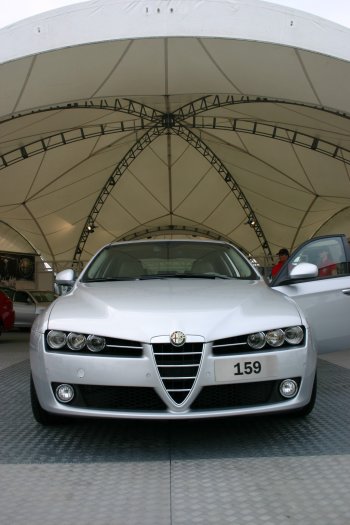

Ale spójrz tutaj:
Załącznik 203214
Za scudetto tylko czerń. W tym pokazywanym przez Ciebie biało jak na Syberii :)
Bo za scudeto widać biały plastik a powinien być czarny nie zależnie od koloru nadwozia, to raz. A dwa to moim zdaniem ten wzór tapicerki był dostępny dopiero od 2009r. Chodzi mi o wzór przeszyć na fotelach.

sulek,mylisz sie,obejrzyj to i pomysl ;;;;;
Mylę się w tym, że jest biało jak na tyłku albinosa czy w tym, że powinno być czarno?

1. biały zderzak za scudetto i brak naklejek "giugiaro design" na błotnikach, więc raczej przód lakierowany, bo nie widzę powodu aby je zdejmować.
2. prawdopodobnie lakierowane całe boki, bo nie ma naklejek ochronnych na tylnych błotnikach i drzwiach (na dole)
