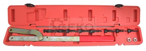

Dzięki za wytłumaczenie. Do odkręcenia tj zablokowania koła można kupić coś takiego jak na obrazku (cena ok 130zł) Załącznik 208484 lub zrobić samodzielnie.
