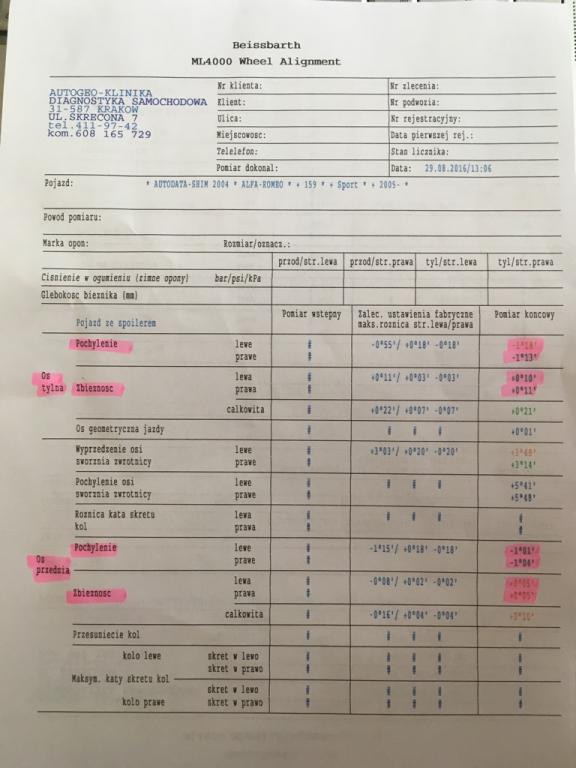

OPERRACJA SIĘ UDAŁA (pacjent zmarł, hehe)
Właśnie wróciłem z nowymi NIEFABRYCZNYMI ustawieniami geometrii zawieszenia!
REWELACJA !
Obydwie osie są teraz zbieżne : tył +0,21 a przód +0,10 minut. To zapewniło, że samochód w jeździe na wprost prowadzi sie bardzo stabilnie i praktycznie nie reaguje na koleiny i nierówności. Nawet na kierownicy czuć, ze jest większy opór. Przy fabrycznym ustawnieniu wyrywało kierownice przy ostrej jeździe przy zmianie biegów (mam chipa pod 200KM) - teraz ideał.
Natomiast ze zniwelowanie efektu podsterowności odpowiada kąt pochylenia koła. Na tylnej osi teraz jest około - 1,15 stopnia a na przedniej - 1 stopień. W końcu auto prowadzi się neutralnie w winklach. "Test" przeprowadziłem na Zakopiance. Większość zakrętów mogłem pokonać o około 20% szybciej z tą samą siłą oporu na kierownicy i walką z siłą odśrodkową.
Pytanie co na to opony ? Czas pokaże, jednak to co było dla mnie najważniejsze po przesiadce z BMW to poprawa radosnej twórczości makaronów - inżynierów którzy opracowywali geometrię tego samochodu chyba podczas siesty i wciągania kolejnej porcji makaronu z pesto.
