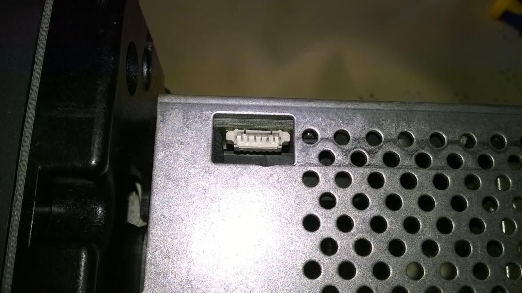

Witam też jestem nowy i mam takie pytanie odnośnie audio w mojej 159 .Posiada ona audio z nagi a pytanie jest następujące, po wyjęciu go z kasety znalazłem z boku jakiejś wtyczkę ,czy ktoś wie do czego ono służy.Pozdrawiam
O stary, polska język to bardzo trudna mową....
Ale skoro pytasz "do czego ono służy" to odpowiem, że radio służy do odbioru i odsłuchiwania audycji radiowych.
1 załącznik(i)
Sory za te nagi miało być navi a do czego służy radio to wiem,chodzi o to coś na zdięciuZałącznik 214186
