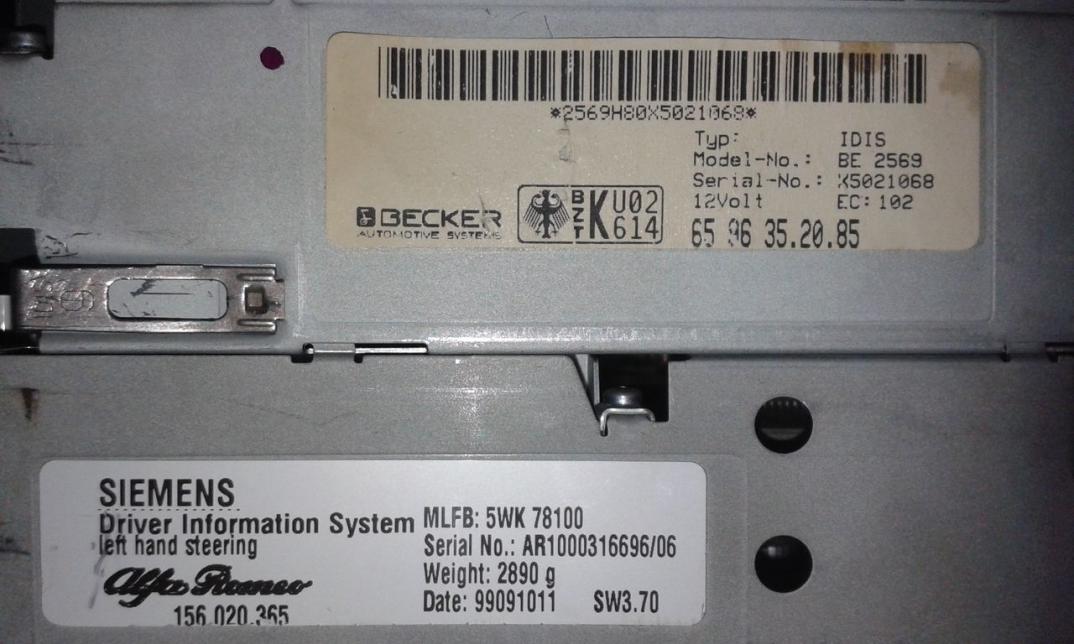

[MENTION=71024]aves89[/MENTION] Be2569 czy Be2580 ?
Takich numerów nie widzę...
Siemens
MLFB: 5WK 78100
Serial No.: AR1000148372/03
Date: 99021114 SW3.40
Nic więcej nie ma...
To są numery modułu navi. Powinieneś mieć jeszcze takie coś:
Załącznik 221142
Niestety po tej naklejce został tylko klej... :mad:
W niektórych modelach były potrzebne nam numery nabite na blasze na obudowie. Poszukaj a nóż u Ciebie będą.
Nabite jak napis od góry "Made in Germany" i "Dolby noise..." ? To niestety nic nie ma. Jedynie co można odszuka 3 numery jakby "odbite w lustrze" słabo czytelne. Jeden od góry tam gdzie te wybite napisy (0000 0000000 000 w takim formacie) i dwa od dołu (0000 00 00 00 0 w takim formacie) ale wątpię że o to chodzi.
[MENTION=5374]danus77[/MENTION] a może posiadasz możliwość zrzucenia z tego radia pamięci i odczytania kodu z pliku bin?
Odczytywał to znajomy do którego trafił taki ICS bez naklejek. Na szczęście okazało się, że to BE2569 i udało się z pamięci wyciągnąć SN radia, a potem na jego podstawie generowałem mu kod. Niestety jeśli to jest BE2580, to juz nie jestem w stanie wygenerować kodu na podstawie SN. Wtedy potrzebny jest dostęp do sprzętu Martecha. Tylko gadałem z nim dziś i nie pamięta już z której kości zrzucał wsad :(
P.S. Ktos z forum tez miał taki problem i udało mu się znaleźć tą naklejkę w tunelu pod ICS'em. Poszukaj a nóż bedziesz miał farta.

Tak jak napisał [MENTION=5374]danus77[/MENTION] jeśli będzie to model radia BE2569 to da się wygenerować kod. Jeśli będzie to model BE2580 to już nie. Natomiast na wyłączonym silniku wycisz radio i przejdź do nawiewu i dopiero odpal auto. U mnie pomaga i nie pyka.
