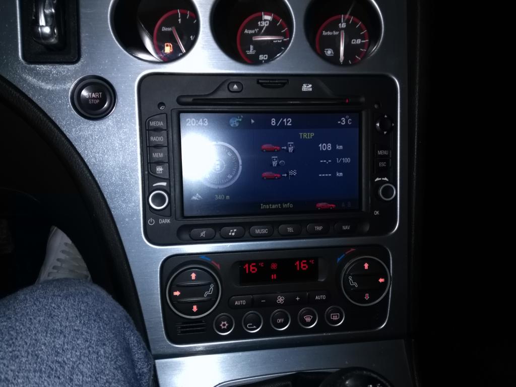

Witam wszystkich
Posiadam radio z nawigacją i blue&me, do tej pory używałem wyjścia usb a przydałoby się aux, czy jest możliwy montaż w tym radyjku? Dodam tylko że jestem typowym laikiem w tych sprawach i liczę na Waszą pomoc.

maly offtop: co to za radio?

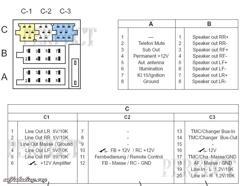

tzw. Radio NAV. Z tego co wiem, to za Aux jest odpowiedzialna żółta kostka w złączu ISOZałącznik 220223 . Na allegro są gotowe kostki z aux np. tu:http://allegro.pl/zlacze-aux-in-alfa...652149699.html pzdr

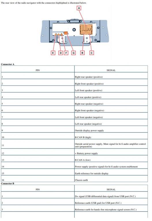

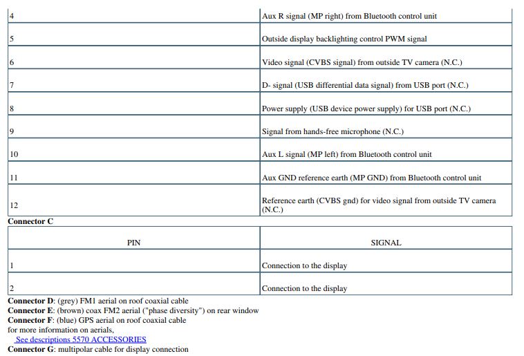

Odgrzeję temat, bo niestety nigdzie nie znalazłem (mimo kilkugodzinnego przeszukiwania forum i internetu) żadnych nowych informacji...
Schemat do radia takiego typu (wprawdzie z Giulietty, ale złącza jakby się zgadzają):
Załącznik 257588
Załącznik 257589
