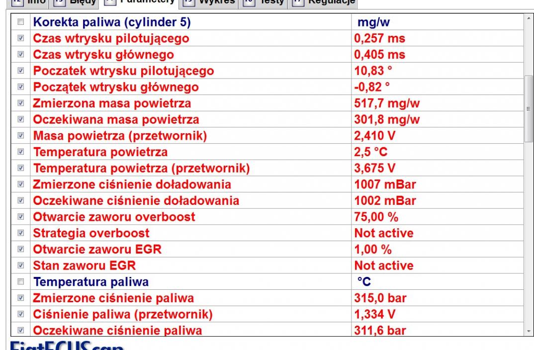

Jeszcze wrzucę pomiary na odpalonym silniku
Załącznik 220800
EGR przeczyszcony, czujnik ciśnienia też, po odpięciu overboost sztanga turbiny chodzi i wywala błąd,kontrolke silnika i MCSF na kompie tak powinno być?

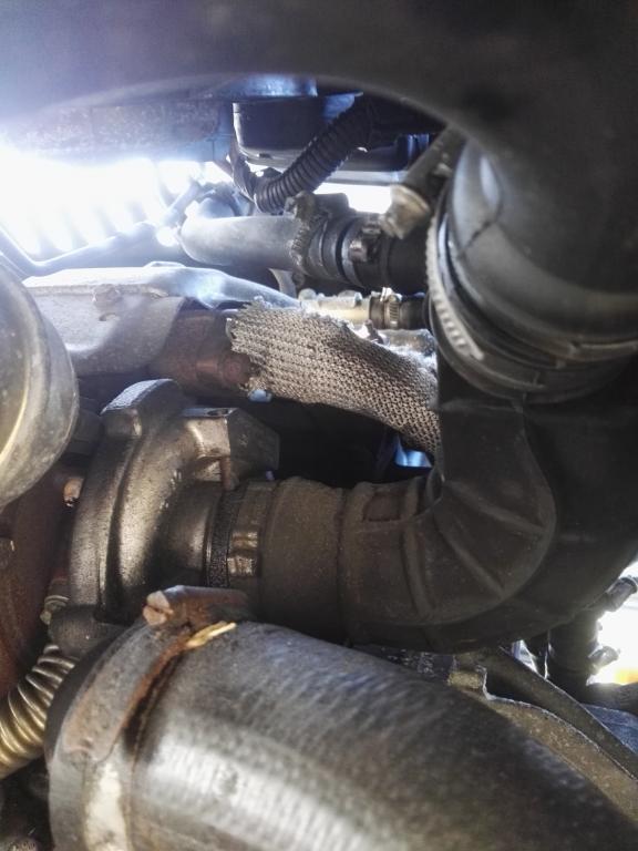

Rura od turbiny do intercoolera jest spocona, może tutaj szukać problemu?
Załącznik 220809
Szukaj nieszczelności.

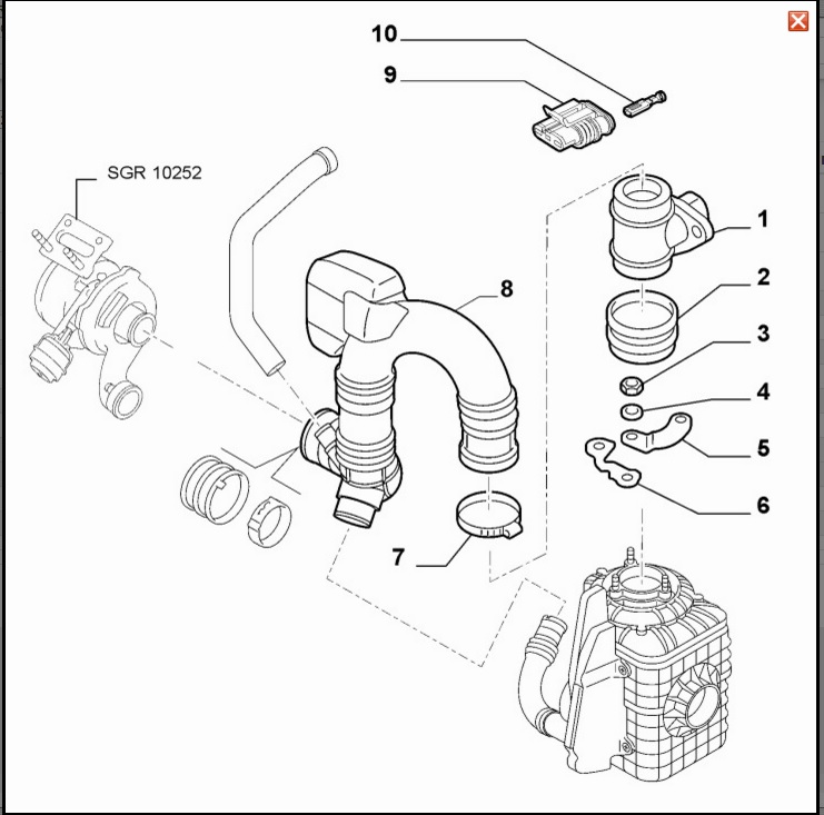

tutaj rysunek co gdzie:
Załącznik 220815
To napewno nie ma być zaślepione nakrętek ze słoików nie dawali w salonie [emoji14]

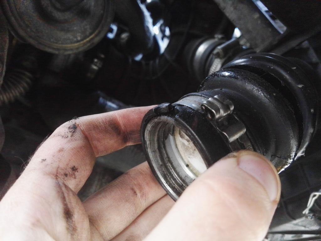

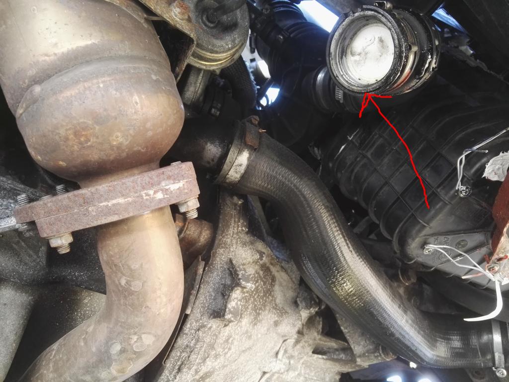

Mam połączenie z filtrem powietrza i turbiną, ta rura wygląda na "bonusową"
tutaj lepiej widać:
Załącznik 220822
Załącznik 220823
Kolego masz puszkę filtra bez rezonatora do którego ma być ta zaślepiona rurka.
Zdejmij rurę dolotu do turbiny i sprawdź luz na wirniku - jak możesz ruszać przód-tył (wzdłużny) to masz do roboty turbo. Poprzeczny może być leciutki - tak aby nie dało się dotknąć ścianek muszli.
