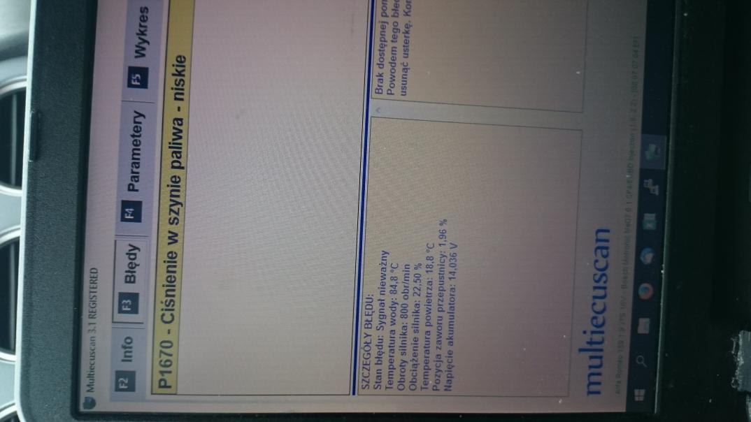

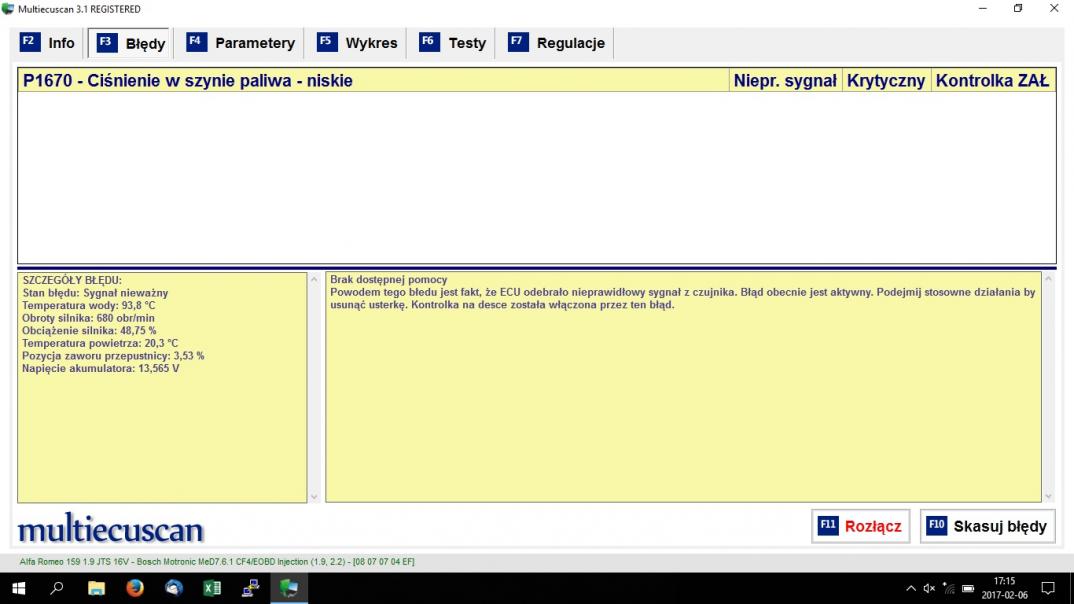

Witam. Wiem, że ten temat był poruszany na forum, ale mój przypadek jest chyba wyjątkowy. Jestem posiadaczem Alfy 159 z chyba dość rzadko spotykanym silnikiem 1.9 JTS 160Km z 2007r. Auto od jakiegoś czasu nie chce zwyczajnie jechać, dławi się, i nie ma mocy powyżej 3tyś obr/min. I oczywiście komputer wywala komunikat check engine ;( na tą chwilę wygląda to tak:
W ubiegłym tygodniu pojechałem na komputer do serwisu przy ul. Połczyńskiej w Warszawie błędy jakie się pokazały na Examinerze dotyczyły Pompy Wysokiego Ciśnienia tj. P1670, P1176, P1173. Serwis zalecił wymianę owej pompy, oczywiście kupiłem używkę na allegro za 400 zł, po wymienię u mechanika auto nie odzyskało mocy i dalej jest mało sprawne oczywiście da się normalnie jechać ale tylko do 3 tyś. obr/min. W serwisie wykryto te same błędy, stwierdzili również że dalej obstawiają Pompę wysokiego ciśnienia gdyż nie wykupiłem jej u nich za bagatela 8tyś zł, cena dość wygórowana moim zdaniem tak jak i podłączenie pod kompa 258 zł.
Proszę o poradę czy kupić następną pompę czy szukać usterki gdzie indziej.
