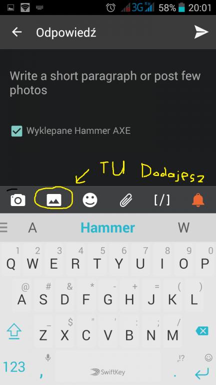

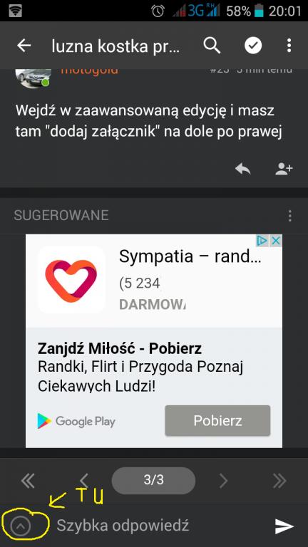

Tylko jak się tu dodaje foty
Piszę z telefonu
Po lewej stronie dodawania szybkiej odpowiedzi masz taką strzałke do góry. Wejdziesz w tryb normalnej odpowiedzi i tam masz mozliwośc dodawania zdjęć.
Nie mam pojęcia gdzie jest ta strzałka...
Niestety nie umiem dodać tych zdjęć
Wejdź w zaawansowaną edycję i masz tam "dodaj załącznik" na dole po prawej
A gdzie ta zaawansowana edycja...
Nie mam nic takiego
To pisanie to jakaś porażka
