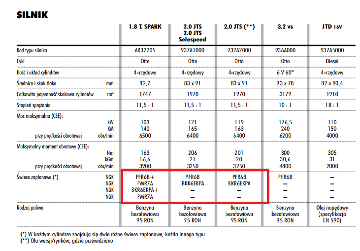

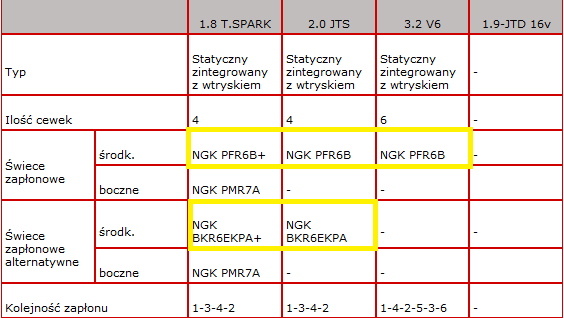

Świece, to chyba w instrukcji jest napisane jakie mają być, są inne chyba niż do JTSa.
