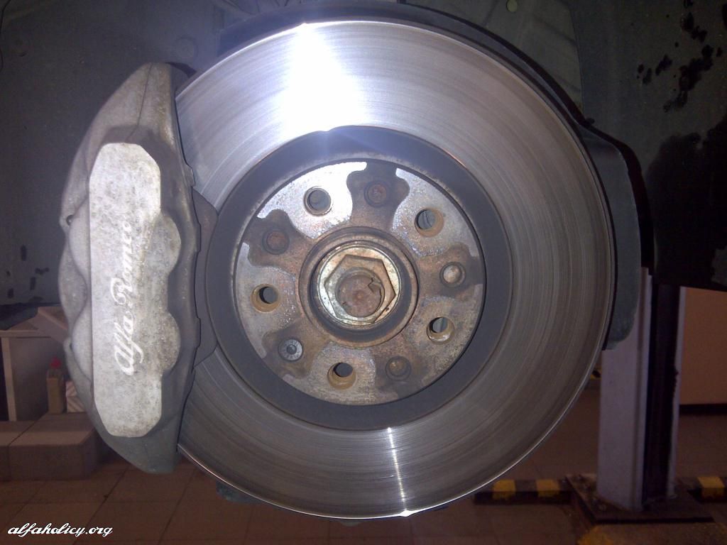

Mi by wystarczyło takie - wygląd na plus no i felga 16 wejdzie.
Załącznik 225629Załącznik 225630
Tak to wygląda u mnie. Na tą chwilę innych fotek nie mam jak zrobić.

Super, dzięki wielkie!

Poniżej zdjęcie bez felgi (od kogoś od nas z forum).
Jeśli chodzi o piszczenie to niczego takiego u siebie nigdy nie zaobserwowałem. Przy hamowaniu awaryjnym słychać tylko pracę abs, a podczas zwalniania przy dojeżdżaniu do świateł pozostaje bezgłośne.

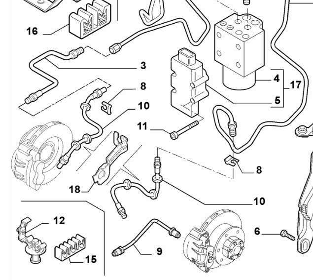

Znalazłem taki rysunek:
Załącznik 225761
9 - przewód "sztywny", 10 - elastyczny. W 9 widać 90 st. Przewód elastyczny musi być wtedy 10-12 cm dłuższy plus dwie przelotki.

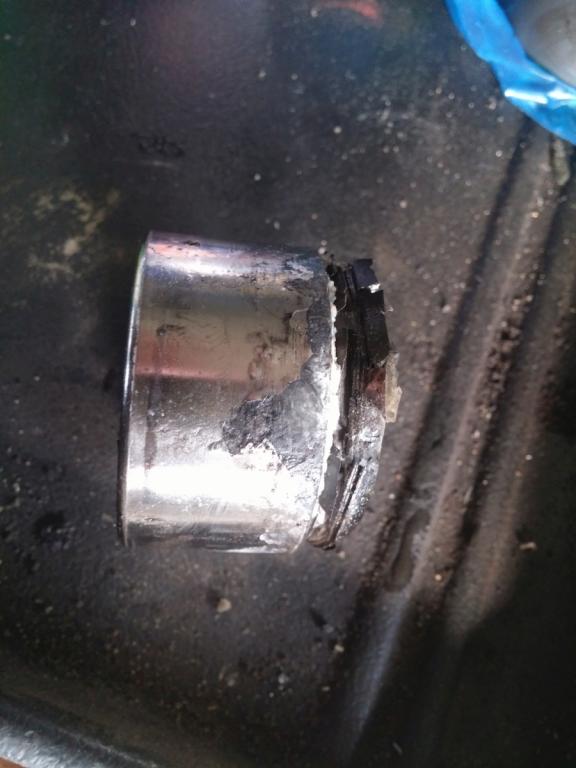

Udało mi się dziś wymienić zacinający się tłoczek.
Faktycznie wymiary tłoczka w małym brembo to 42x29 mm.
Jeśli chodzi o zestaw naprawczy z https://www.autosklep24.pl/pl/p/Repe...a-strone/18701 bo właśnie ten zamawiałem to: gumki wewnętrzne pasują idealnie - wymieniłem we wszystkich 4 tłoczkach zacisku. Gumki zewnętrzne (te zabezpieczające tłoczek przed syfem z zewnątrz) są trochę twardsze i minimalnie są większe. Dużo trudniej wbić je do końca tak jak oryginalne - wymieniłem jedną, a resztę zostawiłem oryginalne bo były w idealnym stanie.
Poniżej zdjęcie tłoczka, który sprawiał problemy - pięknie zjechany. Uszczelnienie na nim było o dziwo całe - jedynie guma ochronna minimalnie się odkształciła w jednym miejscu, ale to już wystarczyło.
