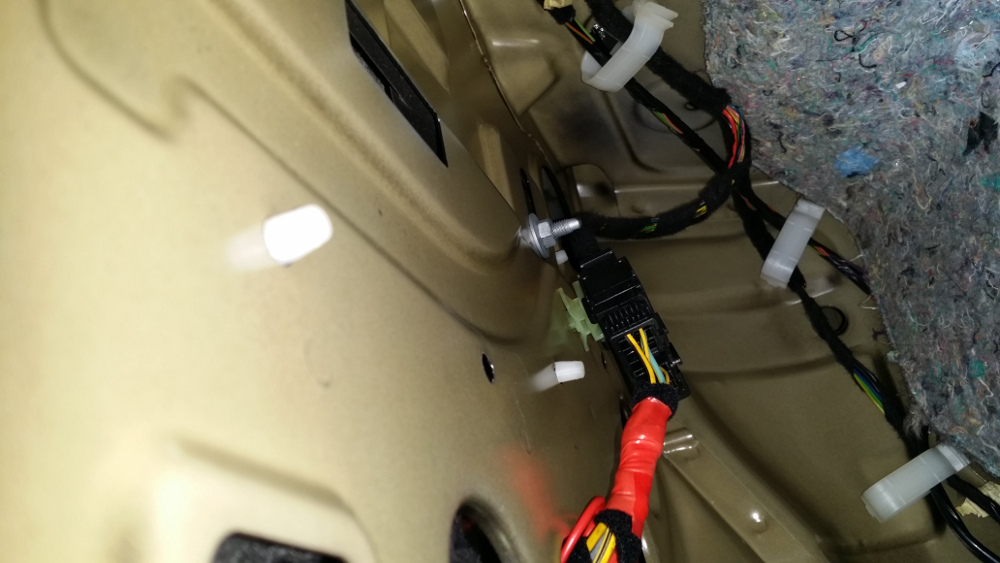

Kabelek przeciągnięty. Rozważałem wiele opcji jednak najmniej inwazyjna i dającą (jak dla mnie) najlepszy efekt było przeciągnięcie kabla od radia za schowkiem pasażera, zejście kablem pod plastik przy nogach pasażera (od niego zaczyna się maskownica progu). Co ciekawe spokojnie bez zdejmowania maskownic można wepchnąć kabel pod plastik (spokojnie, nie wypadnie, nie powinien się przetrzeć). W ten sposób kabel można przeprowadzić wzdłuż drzwi praktycznie do tylnej kanapy. Później najlepiej zdjąć dolny odcinek uszczelki i przeciągnąć kabel właśnie pod uszczelkę. Dalej kabel można poprowadzić pod maskownicą znajdującą się pod kanapą i wyprowadzić go za tylnym krańcem kanapy (przeciągnąć pod plaskiem wzdłuż bocznej krawędzi kanapy). Później odchylić opacie kanapy i przeciągnąć kabel do bagażnika pod jego wykładziną i plaskiem z prawej strony wzdłuż krawędzi bagażnika aż do wnęki koła do miejsca gdzie znajduje sie uszczelka z kablami do podświetlenia tablicy rejestracyjnej. Samo zasilanie kamery można wziąć ze złącza znajdującego się w bagażniku po stronie kierowcy (najprawdopodobniej) - zajrzałem pod wygłuszenie po stronie pasażera i z tego co widziałem nie ma tam raczej żadnego konektora, zatem będzie po drugiej stronie (brakło czasu na weryfikację). Jak podepnę zasilanie zrobię fotkę dla potomnych.
Kamera podłączona. Kostka zasilania znajduje się w górnej lewej części bagażnika. Zasilanie świateł cofania to różowy przewód (przynajmniej u mnie).
Załącznik 232846
Masę można wziąć z kostki lub przyłącza do karoserii (znajduje się pod kostką powyżej podłogi bagażnika)

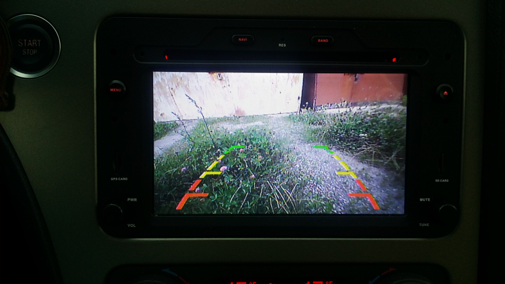

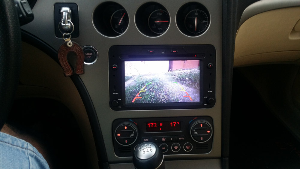

Po podłączeniu wygląda to tak:
Załącznik 232847
Pole widzenia kamery jak dla mnie ok.
