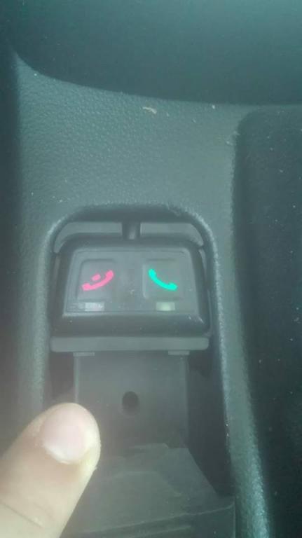

Witam, mam problem-nie wiem jak połączyć się z zestawem głośnomówiącym w mojej Alfie Romeo 156 giugiaro 2005. Proszę o instrukcje obsługi jak dla zielonego w temacie człowieka. Obok drążka hamulca ręcznego mam zieloną i czerwoną słuchawkę.

Masz tam jakąś nazwę napisaną na tym?
Były fabryczne zestawy głośnomówiące sam mam u siebie taki.
Mikrofon ukryty jest koło lusterka wstecznego a przyciski do odbierania są wmontowane w tunel środkowy, koło gumki na drobniaki. U mnie jest to połączone z seryjnym radiem Navi, działa nawet wtedy sterowanie rozmową z kierownicy.
Zestaw powinien być wykrywany przez telefon jako Phone v3.15
Nie pamiętam tak w 100% procedury podłączania telefonu.
Z tego co pamiętam to wygląda to jakoś tak.
Przytrzymanie dłużej zielonej i czerwonej słuchawki równocześnie to wykasowanie z pamięci zestawu wcześniejszego telefonu. (będzie komunikat głosowy z radia, że jest telefon odłączony)
Jak chcesz się połączyć to chyba wygląda to tak.
Dajesz "połącz" z zestawiem glośnomówiącym z poziomu telefonu i po tym zaraz dłużej przytrzymujesz zieloną słuchawkę z zestawu głośnomówiącego.
Hasło to albo 0000 albo 1234.
Jak już raz się w ten sposób połączysz, telefon będzie za każdym razem się łączył automatycznie. (o ile włączysz bluetooth na telefonie)
U mnie (android - xperia z1 compact) Jak już mam sparowany telefon to jedno kliknięcie zielonej słuchawki odpala się wyszukiwanie głosowe google, jak przytrzymam dłużej zieloną to rozpoczyna dzwonienie do ostatnio wybranego telefonu. Czerwona jest jak przycisk "anuluj"
Przy połączeniu przychodzącym zielona odbiera a czerwona odrzuca połączenie.
Jak by Ci się dalej nie udawało tego ogarnąć to daj znać. Zerknę w aucie jak to jest i postaram się napisać instrukcję, sam to zawsze na czuja robię :)

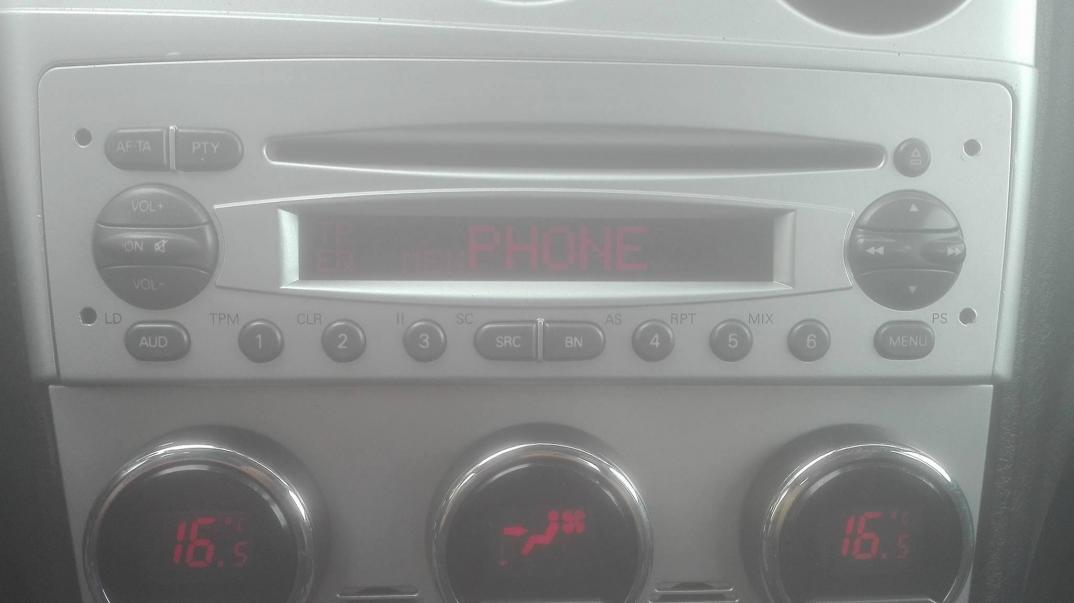

Proszę Cię uprzejmie o instrukcje jak dla baranka jak podłączyć się do tego zestawu. Na co ustawione ma być radio w momencie naciskania dwóch przycisków celem odłączenia od poprzedniego telefonu? Nie słyszę żadnych komend z radia. :/ Proszę o instrukcje od a do z
Mój zestaw głośnomówiący jest taki jak twój, na tunelu środkowym czerwona i zielona słuchawka, jednak radio mam bez navi i mam w nim tylko opcje do regulacji głośności phone, tak to nic innego
Załącznik 232910Załącznik 232911
Przepraszam za jakoś, pęknięta szybka od aparatu :D
Masz zwykłego blaupunkta, nie potrzebujesz czasem do tego wersji connect lub connect nav. Standardowe cd nie ma chyba opcji by przełączyć się w tryb połączenia, masz tylko tuner i disc

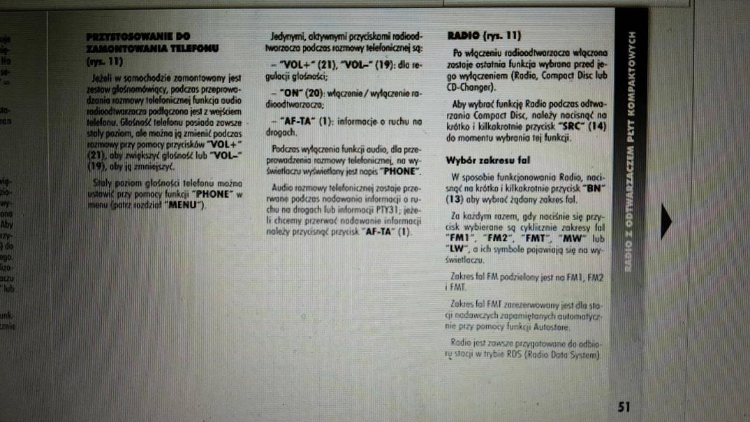

Instrukcję obsługi owszem, ale niestety temat zestawu głośnomówiącego jest słabo opisany, mi zależy na tym żeby dowiedzieć się jak połączyć telefon z radiem, a to nie jest tu opisane, załączam zdjęcie wszystkiego co jest na ten temat w instrukcji Załącznik 233780
Proszę o pomoc :/
