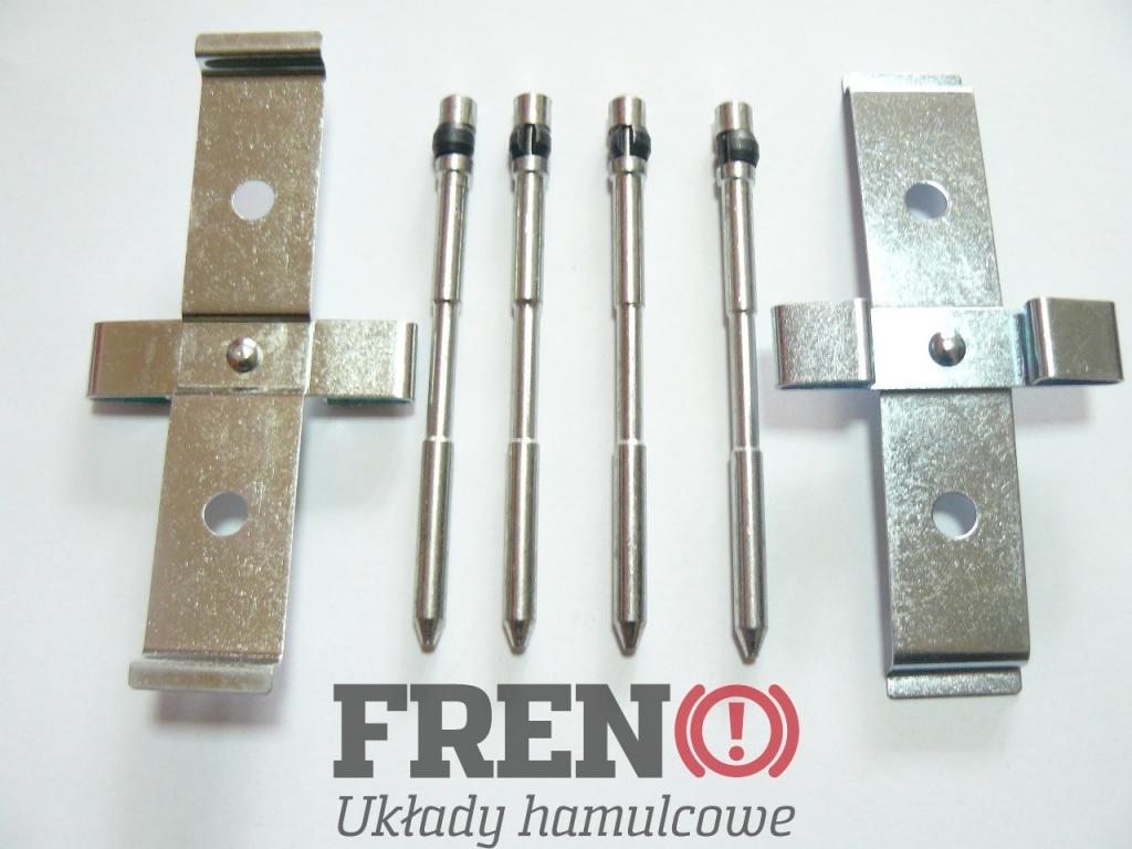

Chodzi konkretnie o tulejki na końcach trzpieni na poniższym zdjęciu. Jeśli pod tulejkę dostanie się jakiś brud/piasek/inny syf, o co nie trudno, to w zasadzie wybić się tego nie da. Można próbować przeciąć trzpień a potem wyprasować resztę za pomocą jakiegoś mechanizmu śrubowego, w domowych warunkach można próbować np. imadłem. Tak czy siak to rozwiązanie jest delikatnie mówiąc nieszczególnie rozsądne.
Załącznik 231187
