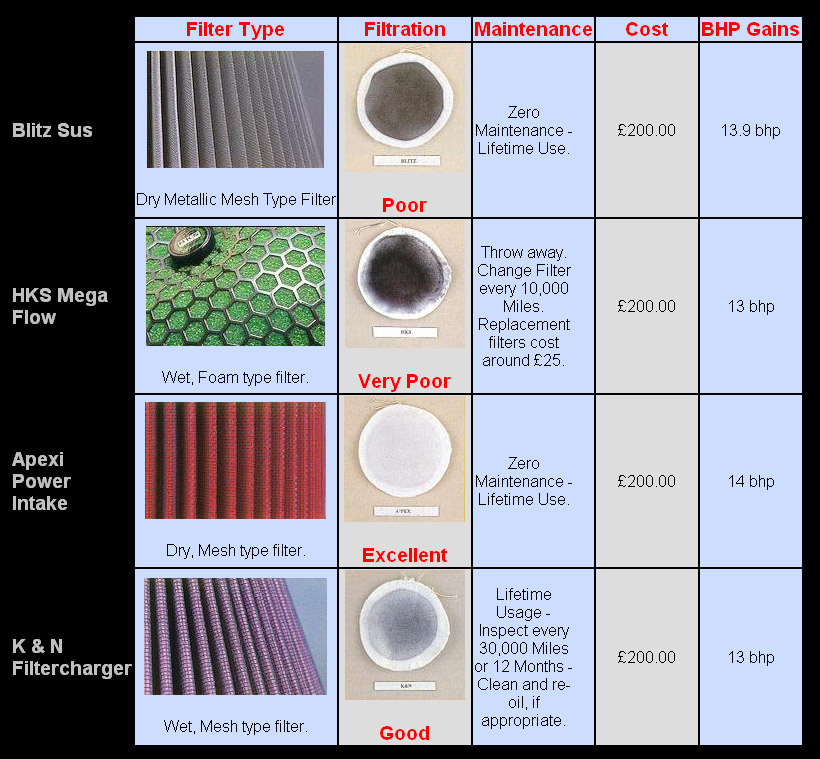

Nie na przepływkę tylko na moc - ujemny wpływ jak będzie bez pomysłu położony. Widziałem niedawno taki u mechanika w 147ce złom edition, ale stożek miała :) - zaraz za chłodnicą, super :)
Raczej takie coś - wkładka do oryginalnej puszki bo akurat dolot w TS jest całkiem sensowny fabrycznie.
http://www.rallyshop.pl/images/aukcj...30CF249090.jpg
Na przepływkę podobno jak się przesadzi z olejkiem do psikania filtra to są legendy że może być zły wpływ. Ale ktoś tak miał ?
Ja ostatnio patrzyłem (mam powyższą wkładkę psikaną olejkiem) i przepływka suchutka, nie robię przebiegów dużych ale to już kilka tys km czysto torowej jazdy więc cośby już było widać czy czuć pod palcem na plastiku wokół czujników, a nie ma.
