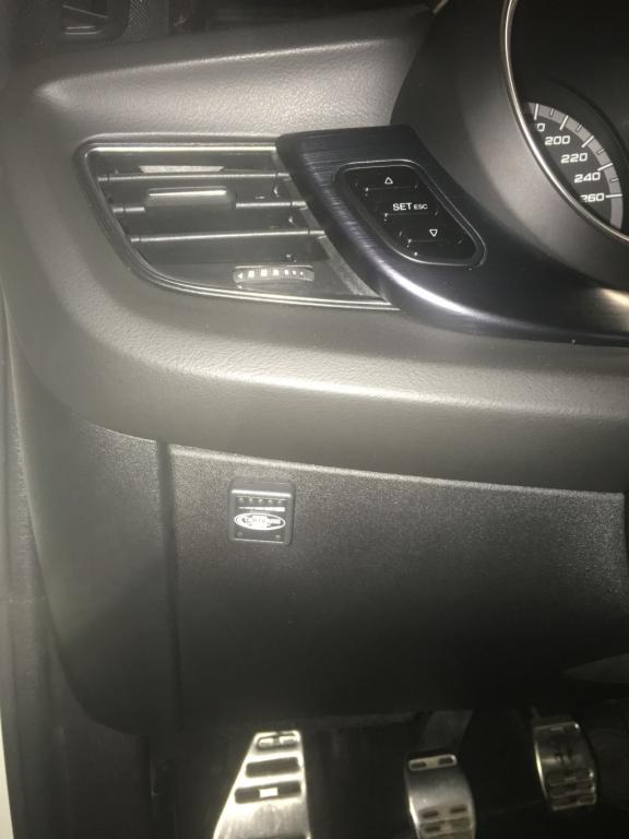

Proszę bardzo. W codziennej eksploatacji zupełnie mi nie przeszkadza.Załącznik 236796

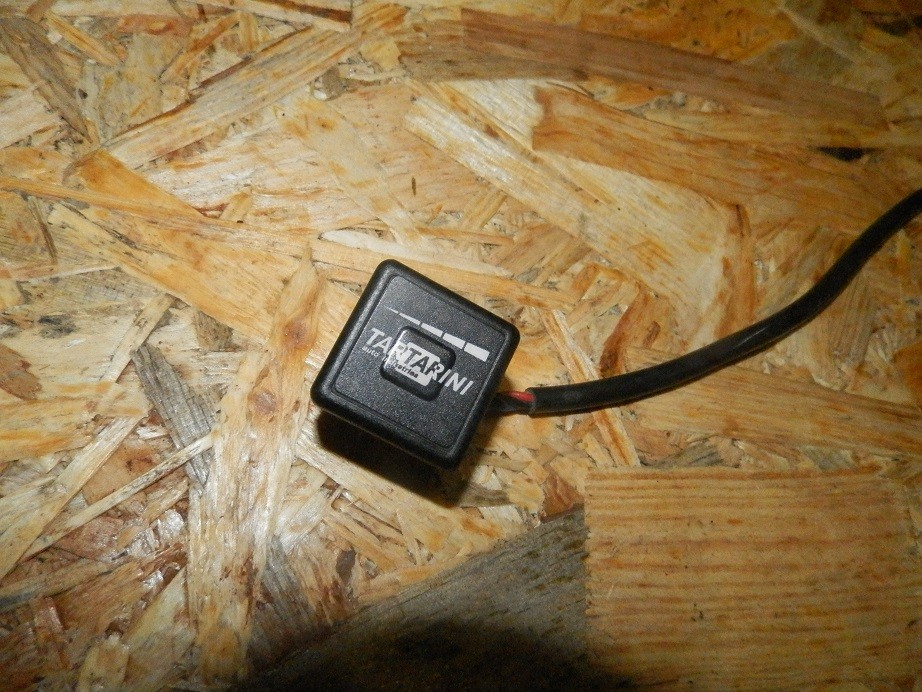

Przełącznik to żadne cudoZałącznik 236824 idą do niego 4 przewody umieścić go można wszędzie nawęd przy hamulcu ręcznym.
Przełącznik jest potrzebny by wzrokowo ocenić ilość paliwa oraz czy pracujemy na paliwie lub LPG oraz do przełączenia ręcznego na benzynę.

jak ktoś chce Januszować, żeby nie było widać to najlepsze miejsce jest pod kierownicą po lewo u dołu
Załącznik 237061
