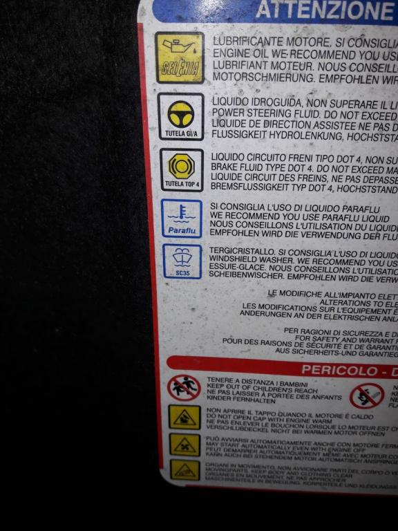

A teraz ciekawa sprawa. Pod maską jest naklejka Seleni z płynami do auta. Wcześniej się jej nie przyglądałem, ale dzisiaj zauważyłem że jest napisane żeby używać tutelę GI/A!
Załącznik 237154
Nie wiedziałem czy to błąd czy taki w ogóle istnieje, ale na necie widzę że tak:
https://www.pli-petronas.com/uk/prod...la/tutela-gi-a

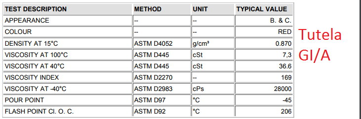

gi/a:
70.0-90.0 %
Distillates (petroleum),
solvent-dewaxed heavy
paraffinic
CAS:64742-65-0
EC:265-169-7
Asp. Tox. 1, H304,
DECLL(*)
01-2119471299-27
3.0-4.0 %
Methacrylates copolymer
CAS:Polymer
EC:Polymer
Eye Irrit. 2, H319
0.1-1.0 %
Alkoxylated long-chain
alkylamine
CAS:N.D.
EC:N.D.
Acute Tox. 4, H302; Skin
Corr. 1B, H314; Skin Sens.
1, H317; Aquatic Chronic 3,
H412
no i co teraz? wie ktoś coś więcej na ten temat? może warto spróbować GI/A, może to na nim wcześniej wspomaganie chodziło cichutko (a z drugiej strony pompę szlag trafił po ledwo 60tyś km)?
zastosowanie przy gi/a piszą:
Oil for automatic gearshift and power steering of cars, and light commercial vehicles, industrial vehicles and for all hydraulic drives.
a przy gi/r:
Synthetic based lubricant specifically for hydraulic and electrohydraulic systems fitted on automated transmissions
gdzieś w necie znalazłem że niby GI/A to półsyntetyk (ale to niesprawdzona informacja bo Petronas tu cicho siedzie), a przy GI/R Petronas pisze że syntetyk.
