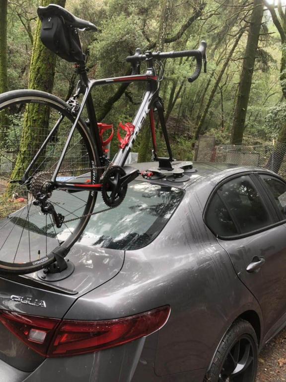

Też zgadzam się z tym, że relingii w Stelvio to tak średnio. Ja będę przewoził rower i wybieram nowoczense rozwiażania a nie z XIX w ;) :D
https://www.instagram.com/seasucker/
Nadaje się nie tylko na rower :)
