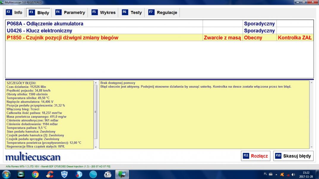

Sprawdziłem błąd jest to "P1850 - Czujnik pozycji dźwigni zmiany biegów" zwarcie z masą.
Ktoś wie czy trudno to naprawić ?Załącznik 238336

Chciałbym tylko zauważyć iż ten czujnik nie powoduje błędów z pierwszego posta. Więc to będzie ślepy trop. Zmierzyłeś napięcie aku po dłuższym postoju przed odpaleniem? Bo to ważna informacja.
Akumulator ma 12,5 v, a po odpaleniu 14,3 i błąd wyskakuje

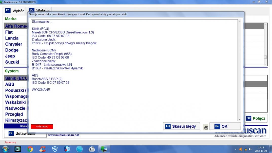

Jeszcze raz sprawdziłem błędy, tym razem przeskanowałem wszystko i wyszło to:
B1047 - Linia szeregowa LIN
B1067 - Przełącznik kontroli dynamiki

Wyciągnąłem czujnik pozycji neutralnej, ale tam nie ma co naprawić, oprócz cięgna które mogło spaść, przewody idące do niego są całe. O tym że tak jak mi pali się check, nie działa start&stop oraz dynamic na forum znalazłem około siedem postów, ale problem jest taki, że jak komuś się to stało to zakłada temat, ale jak już naprawi to nie napisze w jaki sposób to zrobił.
