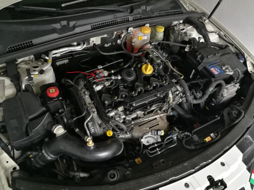

Zastanawiam się co mogłem zrobić źle. Wykonałem pomiar przy wykręconych wszystkich świecach i odpiętej wtyczce regulatora na pompie paliwa (z założeniem, że w ten sposób ECU nie poda paliwa). Aku kręcił, choć niespecjalnie żwawo, błędy ABS nie wyskoczyły. Wskazówka obrotów silnika nawet nie drgnęła z pozycji 0.

Co do samego pomiaru - na pewno trzeba wykręcić wszystkie świece. Wypadałoby również odłączyć zasilanie paliwem, żeby nie lać benzyny do cylindrów. Ja to zrobiłem poprzez zdjęcie wtyczki z regulatora ciśnienia.
Załącznik 239466
Mój zestaw to adapter (tak myślę, że powinien być z oringiem, który uszczelni połączenie adaptera z głowicą). Do adaptera przed montażem dokręciłem wężyk. Całość wkręcałem w gniazdo świecy ręką z wyczuciem. Nie trzeba używać nie wiadomo jakiej siły. Oring spokojnie wytrzyma pomiar.
