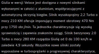

Na oficjalnej stronie pl jest 4.9s
Załącznik 242533
W katalogach jest 5,2 sek dla Giuli 280 KM 4x4, dla Stelvio 5,7 i to by miało ręce i nogi, bo ok 100 kg róznicy wagi.
I wtedy teoretycznie te 4,9-5,1 jest do osiągnięcia dla 0-60 mil.
