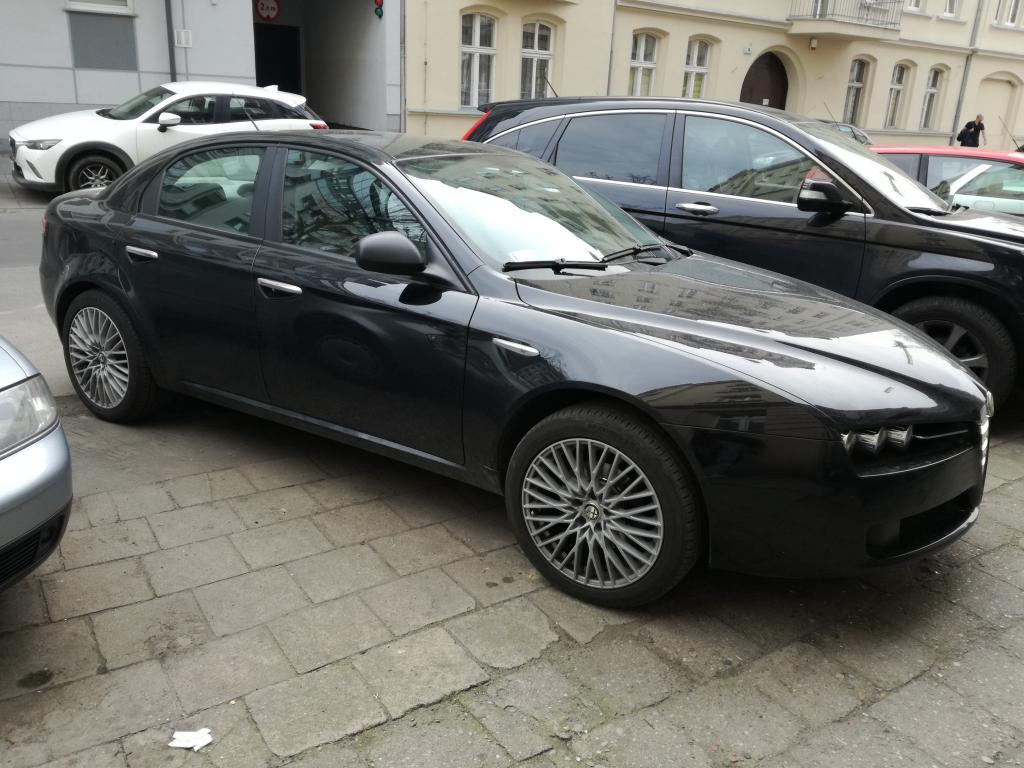

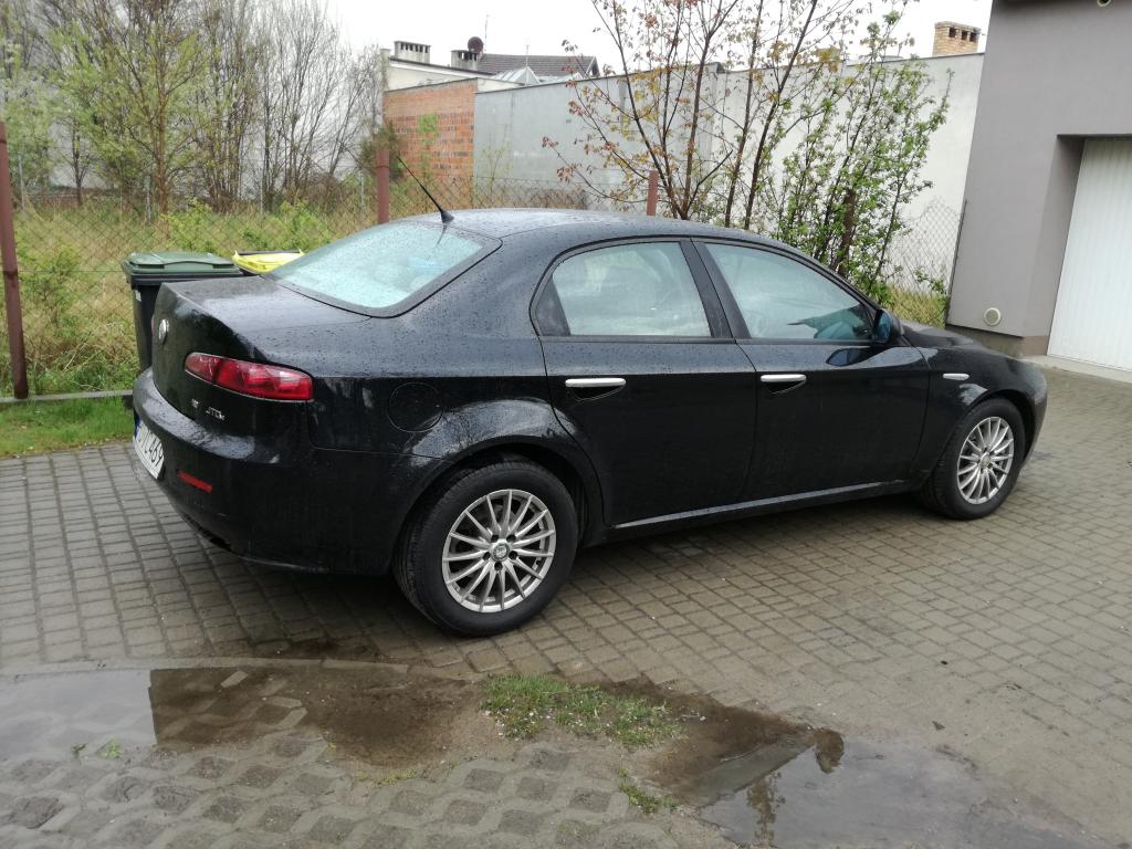

Na lato było założone przez poprzedniego właściciela 16' Firestone 225/ 55 i jeździło się komfortowo. Teraz zmieniłem na 18' 235/ 45 i obawiałem się, że spadnie komfort... Ale jest porównywalnie, a być może nawet lepiej! Jeździ się miękko, dobrze wybiera dziury, chociaż na początku czułem, że jest sporo wyżej. Jedyny problem to koleiny - wyjeżdżając poza miasto (ale nie na autostradę...) trzeba mocno trzymać kierownicę, bo wyrywa, a wyprzedzanie stało się ciut bardziej wymagające :)
Warto dodać, że w przeciągu ostatniego roku wymieniłem wszystkie amory i sprężyny na nowe, pewnie na zużytym zawieszeniu 18'tki mogą chodzić gorzej.
A różnica w wyglądzie - jak widzicie na zdjęciach.
