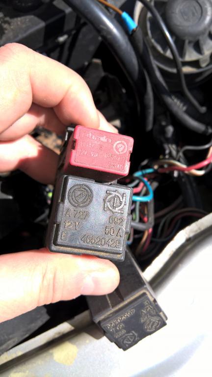

Mozesz podac oznakowanie na przekazniku
Wszystkie pary czarny-czerwony są takie same, więc sobie podmień na ten od klimatyzacji i zobacz, czy pompa ruszy.
Załącznik 244962
Zalozylem nowe przekazniki ,podlaczylem pompke paliwowa na krotko ,pompka dziala a alfa i tak nie chce odpalic tzn.nie zalancza sie pompa paliwow
